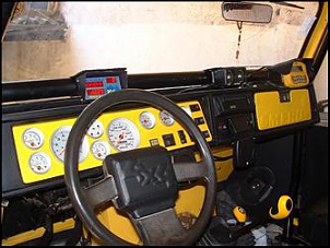

    Olha mais um ai!!!
    Esse ta menos discreto....
    Um abraço,

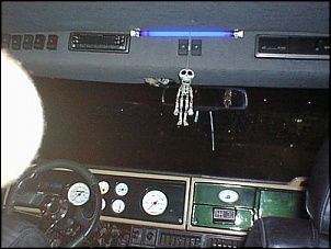

    Esse eu achei na net, reparem que o cara tirou todos os botões do painel e colocou no console de teto...
    []'s...

    Esse painel naum é "daquilo" com farol de Golf ???
    Eu já pensei bastante num console de teto, mas sem nada, somente para esconder o mecanismo dos limpadores, mas vendo esse daí, vejo que não foi possível cobrir totalmente o motorzinho...

    Citação Postado originalmente por Eduardo Chaves
    Luiz,
    Acertou na mosca!!!
    Edu,
    Pra cobrir todo motorzinho não é tão dificil assim, basta fazer uma "ondulação" naquela parte que ficou aparecendo na foto.
    Como o Barão tem capota de lona nunca pensei nisso, mas para quem tem capota de fibra é uma opção a mais... Eu também não colocaria a botoeira lá, mas com certeza é um excelente lugar pra colocar o som e o PX.
    []'s...

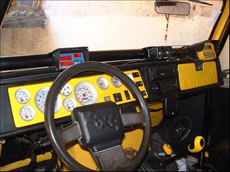

    Pessoal, este painel em miniatura é do meu carro. Se alguém precisar de alguma dica é só falar. Tirei o meu de fibra e montei pessoalmente este da foto.

    hahaha... esse seu painel já apareceu várias vezes por aqui.
    Bem vindo ao Fórum!
