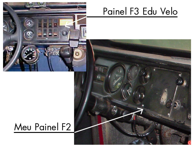

    Para quem quer ver como é painel do F2 e F3, o Edu postou as fotos da Jabiraca no "Viaturas".
    Nela, dá para perceber claramente a diferença deste para o do F1...

    Oi Luiz,
    Obrigado pela resposta. Eu tinha dito botões mas na realidade não são botões e sim luzes que acendem quando o freio de mão está puxado, etc.
    O que eu queria saber é tb o que eram estas luzes de sensores originalmente. Os simbolos são estes mesmos? Estranho que os dois que foram modificados tem o mesmo desenho...
    Antes de comprar tenho que saber o que eles são. Talvez alguem com um F2 pudesse me dizer.
    Vi na foto do Engesa do Edu Velo os botões (Fiat 147?) do lado direito do volante. Pois bem no meu so tem uma chapa preta sem nenhum botão!
    Além disso onde no meu existem dois botões de puxar, no dele são dois reloginhos... Qual é a configuração orginal?
    As luzes originais são: Bateria, Freio de Mão, Óleo, Faról Alto, Pisca e 4x4.
    Os desenhos corretos você vê na foto abaixo (na mesma ordem que eu citei).
    O painel original conta com o velocímetro e dois relógios. Existem mais dois espaços para relógios que vem tampados (onde você tem dois botões adaptados).
    O F-2 vem com a botoeira do Fiat 147 igual a foto do Edu, mas no seu caso o antigo proprietário deve ter mudado para usar aquele espaço de suporte para o mike do rádio (pelo menos é assim que está na foto do seu álbum).

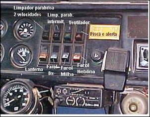

    Fala EngesAll !!!
    O meu Engesa tb tem estas chaves do Fiat 147 , que no total são 8 .
    cada uma delas tem sua função , porém o meu está sobrando .São elas lanterna , farol e farol alto , pisca -alerta , limpador com 2 velocidades , ventilação forçada, e luz interna. As 2 restantes eu liguei um par de milha e luz auxiliar na traseira.
    Agora um detalhe importante para o Engesa do Cassio , vc vai ter que fazer um suporte para estes botões que vai no painel onde no seu está fechado .Pode-se fazer de alumínio , fibra ou mesmo tentar achar um novo . No meu caso achei usado lá na Rota 4x4 mas não muito aceita por aqui por seus preços exorbitantes, paguei 80,00 no suporte com todos os botões .

    Fala Cassio . Ta faltando botão ainda , iluminação traseira pra trlha noturna e iluminação interna , 10 botões seria ideal .
    Segue foto ilustrativa ...
