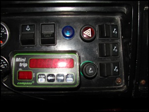

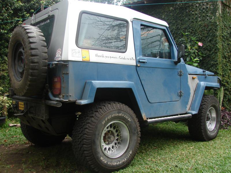

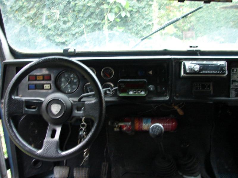

    Galera, preparei entre outras coisas, o painel para ir ao II encontro em Ibitipoca, mas não deu para ir com o engesão , aqui vão fotos, sendo a última com os sapatos novos com direito a BBS. Comprei estes botões em uma loja que fornece peças para empresas de ônibus, paguei R$ 20,00 em cada, e tive que cortar, além do painel de fibra, as chapas de reforço, para encaixá-lo. Deu trabalho, mas ficcou bem melhor!!!!
    []'s Carlos Siqueira
    PS: Já está rodando e em forma de novo!!!

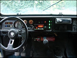

    Pressa é fogo!!!! As fotos do painel ficaram uma mer..... cadoria. Aqui vão outras melhores.
    Os botões são do ônibus/caminhão MB, da marca Marilia, sendo a fileira a direita (faróis auxiliares e iluminação interna) mais antigas, pois não tinha em estoque do mesmo padrão.

    Essa semana vou na Calil comprar os botões ... minha dúvida é que pra funcionar o limpador uso um botão com 2 velocidades e outro pra jogar água e intermitente ... o que faz as 2 velocidades é fácil pq a ligação é direta no limpador o problema é pra jogar água e intermitente , o botão volta qdo aperta ( tipo busina) e usei o relé do opala que faz as funções de 3 cursos qdo liga o limpador e o intermitente , qdo ligo o outro em qqer velocidade elimina qqer função desse botão ... me deu um trabalhão danado pra montar esse interruptor e achar um relé com essa função , será que consigo tudo em 1 só botão ??? ... não queria trocar de jeito nenhum , mas como esses botões do Fiat são raros ...
    Qdo montei o chicote novo fui muitas vzs na Sta Efigenia e adjacenscias , procurei substituto pros botões do Fiat , mas só vi linha industrial ... comprei 8 botões do M608 e não consegui montar pq o painel ia ficar muito grande ... vou exercitar a mente na Calil e ver a melhor opção ...

    622
    Fala Edu!!! Achei uma solução melhor para o comando do limpador. Substitui o original pelo da kombi com temporizador. O eletricista é sobrinho de um amigo que pediu a ele para fazer a adaptação no seu ex-Engesa, junto com a instalação para a parte inferior do parabrizas do mecanismo do passat antigo. O grande "pulo do gato", é o corte do tubo da barra de direção, que é duplo(um tubo dentro do outro), para encaixar o comando de seta da kombi, feito com um arco de serra ou se possível em um torno. O comando então é fixado com abraçadeira metálica ajustável. O esquema elétrico é todo da kombi, incluindo seu relê, pena que não tive como tirar fotos, mas ficou 10. Boa "garimpagem" nas lojas.

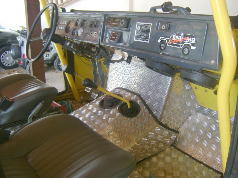

    Painel
    BOM PESSOAL, VAI AÍ MAIS UMA OPÇÃO DE PAINEL PRO ENGESA. COMO GOSTO É UMA COISA MUITO PESSOAL, ESTOU COLOCANDO A FOTO DO PAINEL DO MEU ENGESA, PRA SER MAIS UM DENTRE OS QUE VCS JA VIRAM POR AQUI.
    ABS.
