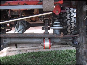

    Citação Postado originalmente por billj
    Agora, na 2-link / panhard até tem jeito de ganhar bem mais curso, fazendo uma articulação num dos braços longitudinais. Tive isso na suspensão antiga do Spider e torcia uma barbaridade, muito mais que qualquer Engesa por aí. Já dei (ops) essa dica para alguns Engeseiros por aí, mas como são todos de bunda mole, ninguém queria "arriscar".......
    A articulação no braço seria algo assim???

    Citação Postado originalmente por Henrique Josino
    Sim, é exatamente isso que estou falando.......

    Citação Postado originalmente por Ricardo Cubas
    Algum engesa aqui do forum tem essa articulação nos braços longitudinais
    Se tem, tem fotos ???
    Abraços com expectativa.
    Não é Engesa, mas o conceito e exatamente o mesmo.......
    Miniaturas de Anexos Miniaturas de Anexos -publico_foto1_123.jpg   -publico_foto2_823.jpg
