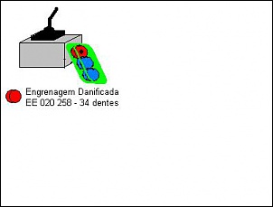

    Aconteceu comigo...
    Anteontem, de uma hora para outra, começou uns estralos pelo câmbio, abri câmbio e nada, ao abrir a transferência, para minha infelicidade, pois na hora errada, a engrenagem que vai no carretel do câmbio, a 1a de cima para baixo, estava com uns 20 dentes danificados, entre lascados e trincados, a peça era original ainda, então, se ALLguém tiver ou souber onde encontrar esta engrenagem usada, agradeço mesmo...
    Tentei na Rota 4x4, e como sempre, pediram R$ 800,00 pelo jogo com as 3 engrenagens novas, paralela, é óbvio...
    Na Zanesco, só tem para o F2, ainda estudam fabricar as do F1, pediram para que eu retornasse na próxima semana.
    Essa história que se for utilizar engrenagem nova, é necessário trocar o jogo completo, é vero ???
    Então decidi procurar uma usada, ALLguém me ajuda... Xará... Please ???
    O código da peça é EE 020 258 ( AVII ) e tem 34 dentes...
    []'s desconsolados, a pé e com menos dinheiro ainda...

    Eu sei de um cara que está vendendo a cx de transferência do F1 em outra lista... vou postar uma mensagem e te dou o retorno.
    NeRo

    Engrenagem F1
    Eduardo...
    "Exprimenta" esse número
    Cambio Brás 6916-9346 (aqui eu só achei a cx completa, mas quem sabe eles ajudam, já que você tem o número da peça...)
  • #42
    NeRo,
    O Adenilson é da Zanesco, já falei com ele e só tem do F2, pediu para lhe retornar esta semana, pois está estudando a possibilidade de fabricar para o F1...
    Essa CâmbioBrás não conhecia, vou ligar segunda, valew a dica...

    Xará , voltando um pouco no tópico , o que vc acha que causou a quebra dessa engrenagem ?
    Já vi quebrar dente de pinhão de saída de cx pq o cara deu arrancada com BF33 novo no asfalto , vi quebrar dentes de engrenagem qdo um camarada deu um baita tranco num barraco pra subir , meu colega com pneus 35" e motor 6 canecos MWM tbm quebrou o pinhão de saida não sabe como ... e comigo soltou a porca trava do pinhão , percebi qdo o barulho começou mas já era tarde pq enqto vc vai pra frente o bicho vai que vai , só qdo peguei uma subida e tive que reduzir percebi que tinha algo errado , apertei , mas os dentes já estavam gastos ...
    Vc está com algum desses problemas :
    Cardans desbalanceados , parafusos de cardans soltando , excesso de vibração de cambio (coxim velho) , sente trancos qdo muda marcha , ou tranco no motor qdo arranca (coxim velho) ???????
    []s...
  • #44
    Xará,
    O problema apareceu na quarta-feira de manhã, na terça foi reunião do pessoall aqui, e, ao ir embora, lembro-me de ter subido forte uma rua com depressões no asfalto em 3a...
    Vc tem razão, eu já estava com esse problema há alguns dias, parecendo que fosse a embreagem, ou seja, ao sair em 1a numa rampa por exemplo ou em ré, sentia-se trancos. Os coxins estão Ok, foi verificado agora com a retirada do câmbio e transferência, o que mais poderia estar gerando estes trancos ???

    Xará , vou chutar o motivo do tranco por não estar vendo a cx aberta , mas acho que o rolamento fez o cjto de engrenagens ficar deslocado , de uma verficada nos rolamentos pra ver se estão OK ...
    Outro motivo seria o deslocamento do garfo por estar com o cambio muito encostado na carroceria , veja se não tem algum sinal de amassado no furo onde trabalha a alavanca , isso pode forçar 1º e ré , quem faz esse deslocamento é o coxim do motor , verifique se é compatível com o deslocamento da alavanca ...

    Então... Falei com o amigo (Angelo, que inclusive participa do fórum) e a que está quebrada é justo a que você precisa, informou ainda que essazinha aí é o ponto fraco da cx.
    Sinto amigo, esgotei minhas possibilidades Mas continuarei de olho.
    Ligou na CâmbioBrás?
