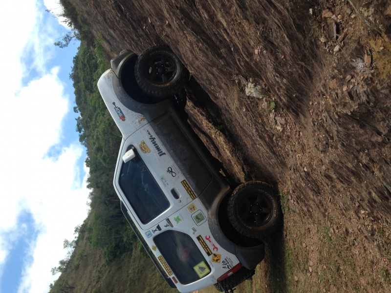

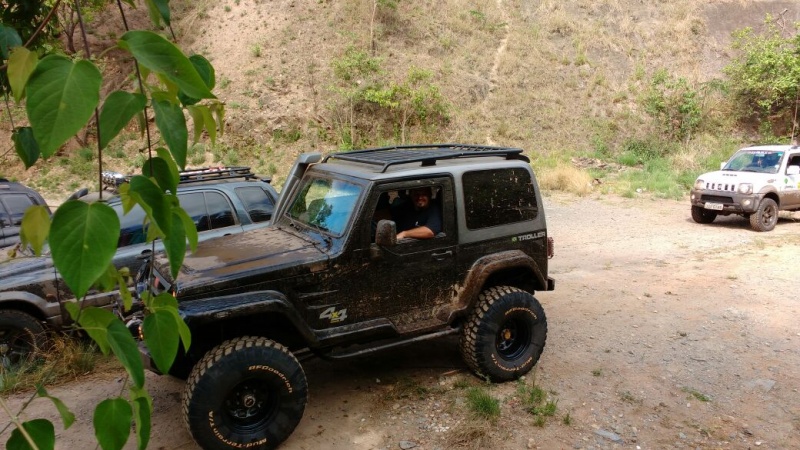

    Ontem fomos fazer uma trilha com um churras no mato... aí foi um Troller 3.2 TGV.... subimos uma trilha média aqui na região que em dois pontos exigem um mínimo de preparação do jipe... nesses pontos só eu no Jimny e o Troller subimos... ambos com relativa tranquilidade... o Troller é todo preparado, 2 bloqueios (Eaton) amortecedores offshoxs. pneus 35, chip de potência... um monstro! ou seja, só de preparação tem no mínimo $ 15 mil temers.... mas está show de bola demais... não agarra em lugar nenhum e sobre desfilando nas trilhas... já o Jimny está com pneus 235, lift de 2" com molas e amortecedores maiores, e bloqueio traseiro (Kaiser). Na trilha mesmo não fizemos vídeos, mas tem um vídeo na volta dos dois passando no mesmo lugar (vou ver se depois consigo colocar esses vídeos aqui), um lugar que a maioria dos 4x4 passa, alguns com mais dificuldade outros com menos... mas dá para ilustrar um pouco que para o uso moderado, os dois entregam a mesma capacidade offroad, como já cansei de falar aqui, o Troller tem um leque de combinações bem maiores para preparar... usar pneu maior e tal... mas o Jimny com algumas alterações também vai muito bem.... agora, tem hora que o pequeno japonês não aguenta acompanhar mais né... aí o Troller nada de braçada sem concorrentes no custo / benefício.
    uma foto dos jipes...
    Troller Vs jimny preparado-img_1336.jpg Troller Vs jimny preparado-img_1316.jpg

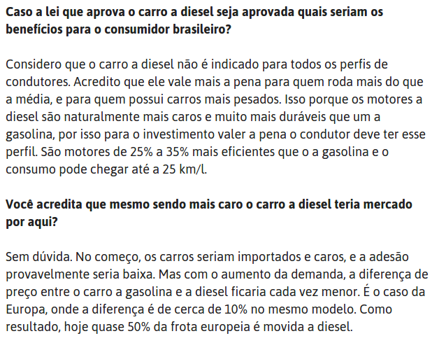

    Paulo, sobre a lei: Por que o diesel e proibido para veiculos de passeio no Brasil? | QUATRO RODAS

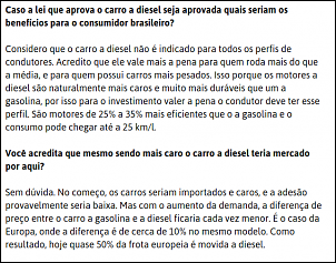

    Alemanha quer banir carros a gasolina e diesel ate 2030 | Tecnoblog
    E pra mim, e para muitos engenheiros, isso que a Alemanha está fazendo, é um absurdo.
