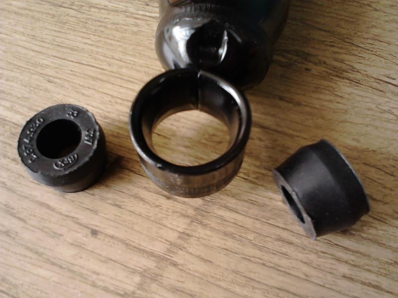

Há duas diferenças principais entre eles, mas nada que não se consiga "ajustar". A primeira é o tipo de rosca da ponta, onde a do Opala é mais grossa e tem porca maior. A outra é em relação ao Olhal: o da Tracker tem borrachas fundidas numa camisa/embuchadas. Os do Opala vem com as borrachas soltas e não tem o embuchamento com a camisa.
Anexo 329174 Anexo 329175 Anexo 329176
Assim tive que parar num mecânico de suspensão e pedir um par desses "cilindrinhos de aço/ferro" para por no meio das borrachas. Na foto do lado direito o olhal do original e a esquerda o do opala montado com as duas borrachas e o "tubinho."
Essa foi minha primeira grande dificuldade e se for fazer o ideal é conseguir esse dois cilindrinhos antes de começar. Com eles os parafusos não ficam frouxos dentro das borrachas.
