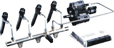

    Acho que o motor das nossas Tracker é do tipo "common rail". Pelo que vi, a mistura de óleo, seja vegetal ou de motor, parece que não é recomendada.
    Com os motores do tipo "common rail" a alimentação é compartilhada em um tubo onde o diesel chega sob alta pressão e é distribuído sob controle de uma unidade de controle eletrônico (ECU) para a abertura e fechamento dos bicos que possuem orifícios mais finos que os dos bicos de motores tradicionais. Assim aumenta a probabilidade de entupimento por acúmulo de detritos a dificuldade de alimentação com a adição de óleo de motor ou vegetal ao diesel. Outro problema que acontece é a dificuldade da partida em dias frios. A foto que vai anexa é do sistema "common rail".
    Acho que o pessoal dos caminhões que tem esse costume possui caminhões com motores que ainda não são desse tipo. Só agora é que eles começaram a equipar os caminhões e ônibus montados aqui nas terras brazucas. Por isso eles fazem isso.
    De qualquer maneira, isso é uma questão que o Licharles certamente tem uma posição mais abalizada que a minha. Aliás, numa das conversas que tive com o Licharles algum tempo atrás, comentei a possibilidade do abastecimento com biodiesel. Ele disse que iria fazer uns testes e que depois dava uma opinião a respeito. Já tem algum resultado? Aproveita e confirma se vem ou não a Sampa.
