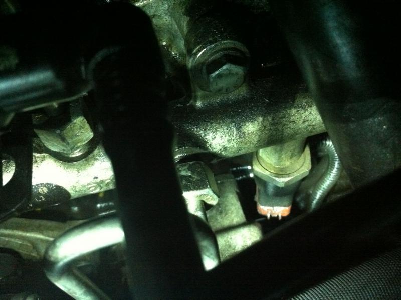

    Imagem
    Citação Postado originalmente por José E. M. Neto Ver Post
    É amigo pelas fotos eu não consegui identificar da onde vem o vazamento, se é na linha de combustível que sai do filtro ou na bomba de alta pressão. Você mandou trocar o filtro de combustível? E o mecânico colocou as duas borrachas que vem com filtro novo nos locais corretos e o filtro na posição correta, e deu um quarto de volta na tampa da carcaça do filtro de combustível como manda o Manual, ali costuma da dá problema de vazamentos e até pode danificar esta tampa já que ela e a carcaça é de plástico. Veja no Manual de Reparação as imagens.
    A embreagem só encontrei até agora lá na Suzucar, e, se alguém souber outra genérica que pode se usar agradeço.
    Desculpe Neto, esqueci de identificar. Na foto, aparece um sensor de encaixe vermelho, e ele vai preso em uma "cebolinha" que é preso na linha de combustivel que entra no motor ( visto de frente o motor, vai no lado direito, bem no meio do motor. Ali está pingando muito óleo diesel.. com certeza foi serviço mal feito, e pelo o que estou pensando, há perda de pressão de combustivel, informando o erro.. Fora que o sensor tambem está enxarcado de óleo diesel, talvez perdendo o sinal elétrico que venha da injeção..

    Citação Postado originalmente por lacombe Ver Post
    Pronto é na linha de alta pressão. O cara deve ter colocado o sensor sem um junta que é parecida com uma arruela de latão ou alumínio mole que serve de junta. Você deve retirar esse sensor com o motor frio e lavá-lo e secá-lo e levar ele em um loja de que tenha arruela de vedação geralmente tem em lojas de autopeças. Verifique o estado do sensor, e, se o cara na quebrou a carcaça, se estive quebrado não tem jeito tem que trocar por outro com as mesma especificações. Você mesmo pode fazer isso é muito simples o torque agente sente na mão o aperto. Use a chave na medida correta.
    Neto, deixe te perguntar, já que estou vendo que você é fera nesses macetes, voce ja pegou o erro P0903 ? e o P0243 ? Pois começou a uns meses aparecer para mim toda a vez que forço o motor.. o P0903 me fala que é embreagem..
    Sobre o erro da injeção, ficou bom, pois a linha de combustivel estava vazando uma grande quantidade de combustivel.... e depois do reaperto das linhas de combustivel, ficou perfeito denovo !
