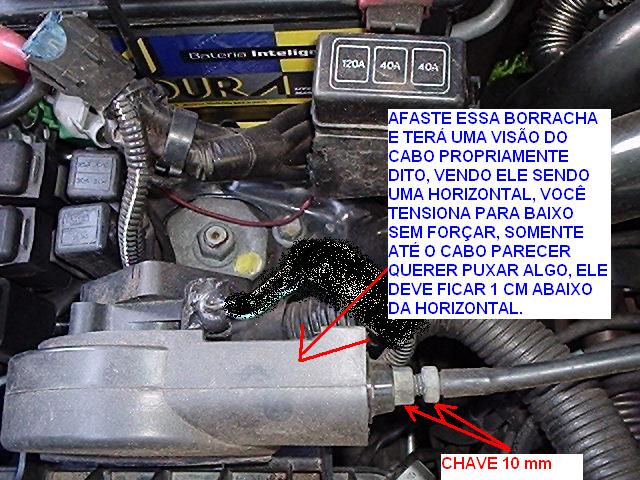

    MacLaren
    Seu problema é muito barato e fácil, por favor, não leve em mecânicos porcos e ursupadores, faça você mesmo.
    De posse de duas chaves de boca 10 mm, desaperte as travas próximo do pedal do acelerador, depois de desapertar (só destravar) puxe a proteção de borracha preta que cobre o pedal propriamente dito, você verá o cabo do acelerador, igual de uma bicicleta, estando as porcas frouxas, você visualiza o cabo como sendo uma horizontal, coloque seu dedo sobre esse cabo, e deixe o dedo empurrar o cabo, sem forçar vc sentirá quando o cabo estiver querendo puxar ele, ou seja, suave, bem suave, se o cabo estiver ainda na horizontal, comece com a mão rodar a perte preta depois das porcas que fica preso ao corpo do pedal do acelerador, e vá rodando e verificando com seu dedo o cabo, quando o cabo estiver frouxo o suficiente para o cabo ficar um (01) cm abaixo da horizontal, está bom, ele deve mesmo ficar como se estivesse frouxo, por que ?
    Quando você faz troca de marcha, quando feria, etc. ele deve retornar para a posição zero absoluto, se isso não ocorrer o módulo interpreta como erro, pois sabe que não está freiando ou desacelerando e o pedal indica corrente, com isso o módulo lança código de falha P0220 ou P0221 sempre que o carro estiver em movimento, ou seja, acusando rotação, não estando parado, o pedal deve estar condizente com os demais sensores, por isso se esta regulagem não estiver como expliquei, vai dar erro, e vai acelerar demais, não vai acelerar, e pode cortar a rotação e outras coisitas mais, resumindo, reparo fácil e com garantia de não fazerem merda.
    Caso faça corretamente como expliquei, e continuar com o problema, desconecte o conector do pedal do acelerador, limpe bem com limpa contato elétrico, é um spray comprado em casa de eletrônicos, limpe também dentro de onde o conector irá acoplar, fazendo isso se continuar, é por que o pedal do sensor está ruim, mas tranquilo, vá numa Citroen, peça o pedal do Picasso 1920.AK esse é o código da peça na Citroen, deve estar por volta de uns 300,00 com desconto. e viva feliz.
    PS.: segue imagem anexa.
    Boa sorte.

    Citação Postado originalmente por filipetracker Ver Post
    MacLaren
    Boa sorte.
    OLÁ FELIPE, SOU DE NATAL E TAMBÉM TENHO UMA TRACKER MOTOR PEUGEOT, NA QUAL TENHO SOFRIDO BASTANTE NAS MÃOS DE ALGUNS MECANICOS, GOSTARIA DE SABER DE VOCE SE TEM ALGUNS DE CONHECIMENTO DO CARRO E QUE SEJA HONESTO, MEU HOT MAIL É pumaconversivel@hotmail.com, sou corretor de suguros, tenho uma sala na Porto Seguro em Natal, desde já agradeço, abraços.
