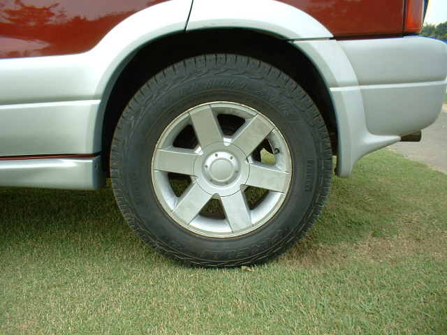

    Citação Postado originalmente por renatoqp Ver Post
    o pneu original da tracker é o 235/60/16. Alguem usa o 235/70/16? Näo estou encontrando o original.
    Sds a todos
    Olá renato,
    Eu estou usando o 225/70/16, fica muito melhor que o original e não raspa nada, para vc usar os 235/70/16 vai raspar ai vc precisa de lift de 2¨
    este 225/70 que estou usando é o Scorpion ATR Pirelli.
    segue fotos dele.
    Abraços!
    Miniaturas de Anexos Miniaturas de Anexos GM Tracker.-gran-vitara-069.jpg   GM Tracker.-gran-vitara-068.jpg

    Citação Postado originalmente por marco-maga Ver Post
    Olá renato,
    segue fotos dele.
    Abraços!
    Valeu Marco!
    Comprei e ficou ótimo.
