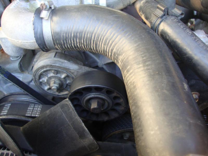

    Correias do alternador e do ar condicionado substituídas preventivamente.
    Com isso troquei os esticadores. Não encontrei original para comprar. Terei que importar futuramente.
    Enquanto isso, estou utilizando para o alternador um tensor da sprinter, marca KTM. É uma polia plástica, parecendo um polímero meio emborrachado.... (a minha original é toda de metal).
    Alguém usa essa peça em plástico da Sprinter? Se os outros carros com motores Maxion utilizam polias plásticas, é considerado perigoso??
    Para o tensor do ar condicionado não encontrei nada... nem paralelo. Sprinter, Ranger, S10, F250 ... nada serviu a contento.
    Assim, improvisei um rolamento de caminhão Mercedes... E não é que ficou muito bom!
    Alternador (correia goodyear 7PK-1575):
    Ar condicionado (correia goodyear 4PK-1320):

    Citação Postado originalmente por Loras Ver Post
    Hailton,
    O encaixe desse termostato para temperatura foi PP? Ou precisou mexer nas roscas?
    Qual a marca / modelo deles?
    Abs.
    Loras, não foi PP, mas é bem tranquilo de fazer...
    Um torneiro abriu rosca na peça inteira de bronze e inseriu o termostato.
    Comprei Cronomac. Vem junto o termostato e um adaptador. Comprei sem especificar o modelo. Acredito que eles enviem o modelo correto se pedir. Estão fazendo assim para mim no marcador de combustível e velocímetro. Perguntaram o tamanho dos pneus e os ohms da bóia do tanque ...
    Abraço!

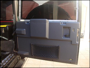

    Montei o forro da porta traseira que veio da MUD...
    Fica show de bola, mas dá trabalho pra caramba!!!
    É um tira e põe a peça... e mede aqui e fura ali e corta com estilete acolá!!! Foi uma boa diversão!!!
    Fica bem firme, não bate nada... e fica bonito também!
    *O interior tá ficando pronto. Teto e forros de portas reformados, console pronto (falta instalar), bancos dianteiros novos (falta instalar) e os bancos rebatíveis traseiros foram reformados (falta reposicionar, instalar e colocar cinto 3P).
    A manta asfáltica já está dentro do carro esperando tempo para ser fixada e o capoteiro fará todo o fundo em borracha ou vinil em seguida.
    *Fico devendo fotos...
    Abraço!

    Hailton, show essa tampa traseira hein.
    No meu post eu disse que o tapeceiro (capoteiro) amigo meu fez meus bancos. Ficaram bem legais, depois posto fotos la no meu post.
    Ele tava me falando que fez quase todos forros dos Nivas do clube niva e ficaram muito bons. Ele me sugeriu algo parecido com isso que você esta querendo fazer porem ele disse que usaria feltro por baixo e por cima faria com borracha. Sinceramente qdo falo com ele tudo ele diz "ah, isso aqui é mole" e começa a despejar tudo que ta na cabeça dele porem para simples mortais fica um pouquinho difícil de acompanhar. Em resumo ele disse "relaxa, se deixar o carro comigo uma semana, eu forro esse carro de ponta a ponto, coloco feltro, essa manta de aluminio mais fina que o Gustavo comentou, placas de borracha moldada e no fim você vai poder entrar com mangueira aqui e lavar por dentro que vai ficar prático como esta hoje". Meu carro só tem piso de alumínio e limpo na vassoura!! kkkk
