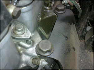

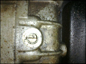

    Seguem algumas fotos do vazamento e do posicionamento do motor em ponto morto superiro (PMS):
    problemas com bomba de vacuo - land 110/2000-07112011139.jpgproblemas com bomba de vacuo - land 110/2000-07112011140.jpgproblemas com bomba de vacuo - land 110/2000-07112011141.jpg
    Quanto ao PMS, li num forum gringo sobre usar a marca do flywheel através do orifício do wadding plug da caixa seca do câmbio. Se eu não entendi errado, basta alinhar a marcação com o furo de respiro para que o motor esteja em PMS. Para fazer isso eu ergui a roda dianteira esquerda alguns milimetros do chão, engatei 5ª marcha e girei a roda para frente até alinhar a marca. Motor em PMS!
    Depois eu coloco mais fotos da encrenca!
    Obrigado e abraços!!!!

    Gustavo, sua bomba está ok. Absolutamente normal.
    Muita da melecada na sua parte inferiror, é oriunda da graxa da cruzeta do diferencial dianterio.
    Sim, quando o talho do volante alinha-se no furo de respiro da caixa seca, o motor está em PMS. E sim, existe uma ferramenta para travar o motor por este furo nesta posição.
    Clemente.

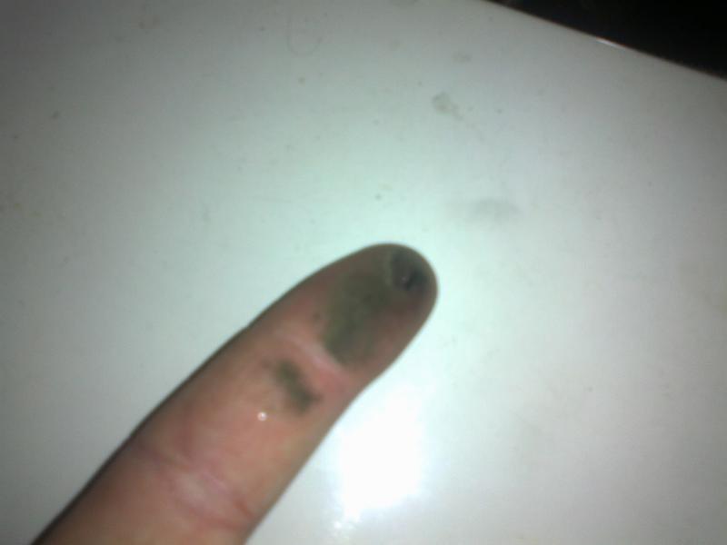

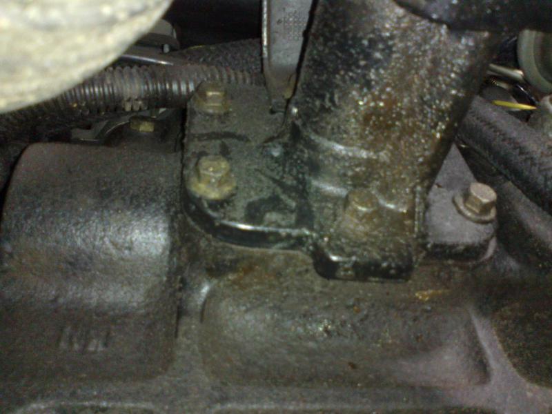

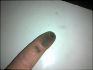

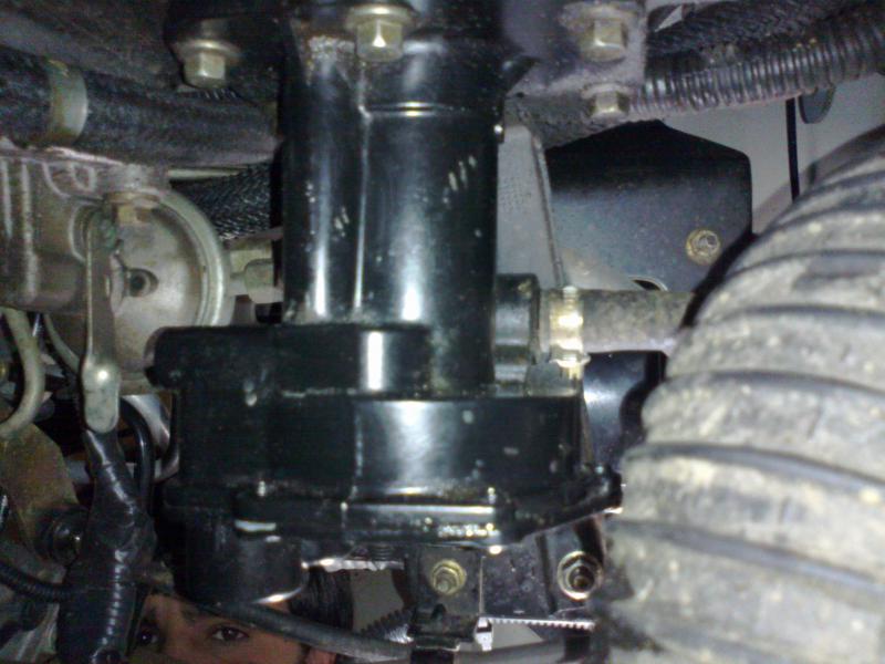

    Opa!
    Seguem mais fotos:
    problemas com bomba de vacuo - land 110/2000-08112011143.jpgproblemas com bomba de vacuo - land 110/2000-08112011144.jpgproblemas com bomba de vacuo - land 110/2000-08112011145.jpgproblemas com bomba de vacuo - land 110/2000-08112011150.jpgproblemas com bomba de vacuo - land 110/2000-08112011152.jpg
    1- Melhor deixar quieto esses parafusos do suporte do filtro de ar...
    2- Camada de pó beeem fino dentro da mangueira após o filtro de ar. É normal?
    3- Não me agradou nem um pouco esse pó fino... Penso nele dentro da turbina...
    4 e 5 - Bomba após limpeza externa. Agora é só monitorar o "melado"... hehehe
    Grande abraço!

    Gustavo,
    atenção especial a esta poeira. Depois do filtro não pode ter nada de pó. O problema não é só com o turbo, mas sim e especialmente nos cilindros, perdem o brunimento e logo a compressão.
    Em resumo, verifique as vedações do filtro de ar; a traseira a do parafuso borboleta e, a qualidade do próprio filtro.
    Clemente
