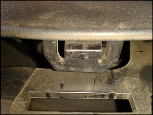

    Os faróis foram entregues à transportadora. Agora é esperar. Quanto ao lugar que mostrei nas fotos, encontrei no manual de serviço da Ranger: faz parte da fixação do para choque dianteiro. No manual, constam as instruções de montagem e desmontagem do mesmo. Se você o tiver em mãos, está na página 238 (das mais de 2.500). Segue a ilustração do manual que apresenta esses parafusos.
    Anexo 500341
    Perceba que há, ao lado de cada parafuso, uma guia.
    Por um lado, é uma tranquilidade saber que tais parafusos não comprometem nenhum sistema vital do veículo se forem danificados em uma colisão pelas barras que serão os suportes dos faróis. Obviamente, espero que não aconteça.
    Abraço,
    Miranda
    Fala Miranda. Eu não tenho esse manual da Ranger, gostaria de ter antes de mexer isso como melhor pratica para não sair caro depois, eu removi a grade no raciocinio mesmo, além daquele lugar que voce mencionou para fixar os milhas tem outros pontos que um simples suporte "L" resolve, tirei algumas fotos para relatar o caminho das pedras, mas decidi que vou colocar os faróis no parachoque de impulsão quando eu adiquir ele, segue algumas fotos e outras fotos para quem interessar em colocar no santo antonio usando suporte de farol de milha " industrializado", no meu caso também não coloco no santo antonio pois já tenho minha antena nele e iria fica um carnaval nessa posição, no caso da foto do santo antonio a adaptação é usado um suporte de farol mais um de antena.
    retire com cuidado essas peças plásticas, depois as travas de "dentes" remove-se a peça preta, a grade prata sai com 2 parafusos iguais ao da primeira foto, e do esquema postado pelo miranda.

    esses furos são nativos desta peça metálica que é muito rigida e pertence ao painel frontal da viatura, com um suporte "L" reto e parafuso fica tudo resolvido para quem quiser esse método e fica muito firme mesmo, para o "Miranda" e demais amigos que quiserem esse método.

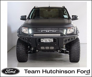

    2 esquemas boms para fixar farol, mas vou no parachoque de impulsão.

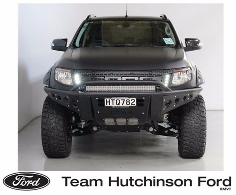

    Obrigado pelo pdf. Ilustra sim como deve ficar. Quanto à barra de LEDs, vou pensar nela sim, mas para o futuro e desse jeito:
    Embutida no para choque de aço. Estou preparando aos poucos a Ranger para expedições maiores. Algumas coisas vou fazer só quando a garantia acabar. É o tempo para o meu pequeno crescer um pouco e poder me acompanhar nelas sem muito sacrifício.
    Abraço,
    Miranda
