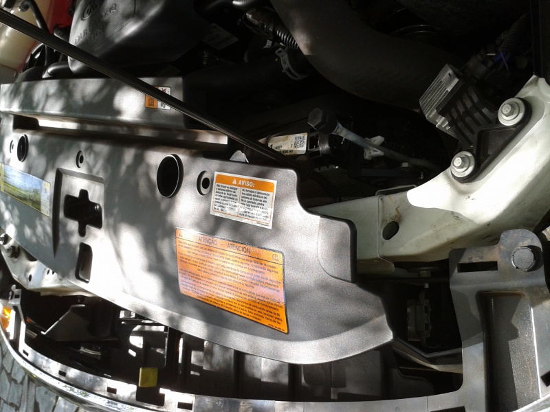

Fala Miranda. Eu não tenho esse manual da Ranger, gostaria de ter antes de mexer isso como melhor pratica para não sair caro depois, eu removi a grade no raciocinio mesmo, além daquele lugar que voce mencionou para fixar os milhas tem outros pontos que um simples suporte "L" resolve, tirei algumas fotos para relatar o caminho das pedras, mas decidi que vou colocar os faróis no parachoque de impulsão quando eu adiquir ele, segue algumas fotos e outras fotos para quem interessar em colocar no santo antonio usando suporte de farol de milha " industrializado", no meu caso também não coloco no santo antonio pois já tenho minha antena nele e iria fica um carnaval nessa posição, no caso da foto do santo antonio a adaptação é usado um suporte de farol mais um de antena.
retire com cuidado essas peças plásticas, depois as travas de "dentes" remove-se a peça preta, a grade prata sai com 2 parafusos iguais ao da primeira foto, e do esquema postado pelo miranda.

esses furos são nativos desta peça metálica que é muito rigida e pertence ao painel frontal da viatura, com um suporte "L" reto e parafuso fica tudo resolvido para quem quiser esse método e fica muito firme mesmo, para o "Miranda" e demais amigos que quiserem esse método.

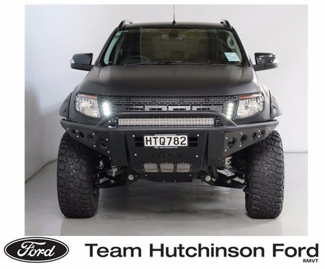

2 esquemas boms para fixar farol, mas vou no parachoque de impulsão.
