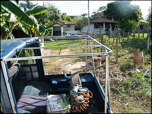

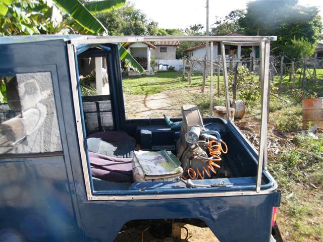

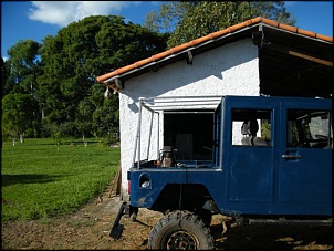

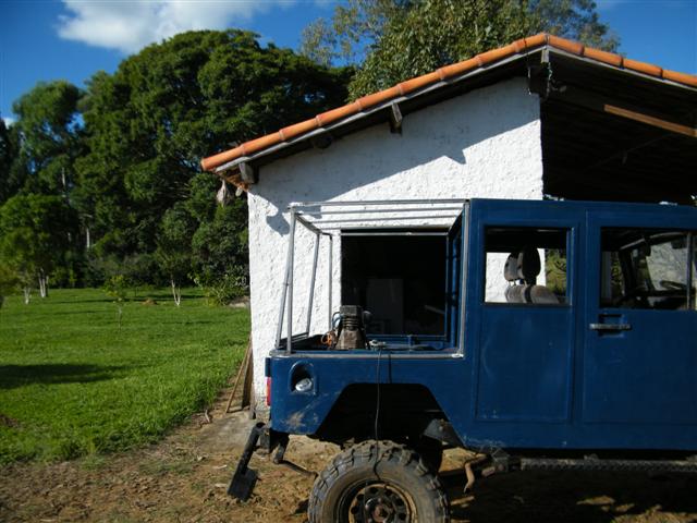

    armação capota
    as fotos da armação da capota........ vou mandar fazer a lona ou o novo dono pode escolher o material com que ira fazer.....rsrsrsrsr
    Jeep Willys alongado-vistoriaall-014-small-.jpgJeep Willys alongado-vistoriaall-013-small-.jpgJeep Willys alongado-vistoriaall-015-small-.jpgJeep Willys alongado-vistoriaall-012-small-.jpg

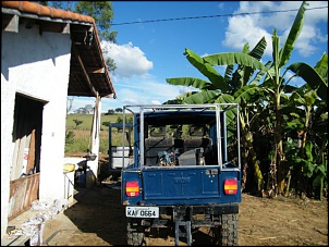

    Parabrisa
    O parabrisa foi levantando, melhorando muito a visibilidade para dirigir, alem de proporcionar a colocação do motor do limpador do corsa.
    Jeep Willys alongado-fotos-064-small-.jpgJeep Willys alongado-dscf5208-small-.jpgJeep Willys alongado-jeep-76-019.jpg
