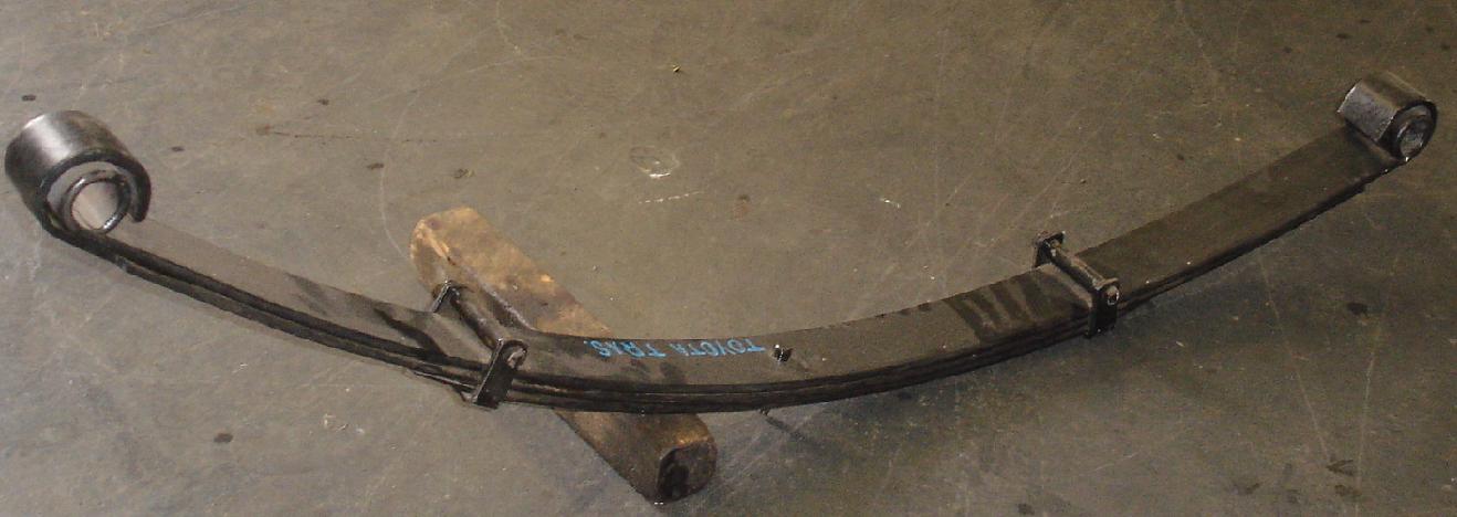

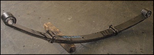

    Ai vai algumas fotos !!! esses molejos foram feitos para uma pick-up Willis com motor 4.1 mpfi....por isso o dianteiro tem 4 molas e o traseiro 3, vale lembra que essa pick-up nao tem caçamba de carga.... falow
    Jeep Cj5 Evil Machine MWM 2.8/Godshot 38"/
    Toyota Hilux 94 1KD_mecanizado/Westlake35/E-locker/
    Troller 2001 2.8 37"/Ekron/Truetrack x2/lift 3"/
  • #29
    Usuário Avatar de Rafael Kuzma
    09/05/2004
    Curitiba/PR
    222
    ai ta elas...
    Miniaturas de Anexos Miniaturas de Anexos FABRICO MOLAS DE TOYOTA PARA JEEP.-da_frente_978.jpg   FABRICO MOLAS DE TOYOTA PARA JEEP.-mola_tras_172.jpg
  • #30
    então só p/ ver se entendi , as molas são da largura das de toy mas do comprimento das de cj é isso ??? então precisa trocar o suporte por um mais largo certo ???
    []'s vendo o preço dos jumelos da TT4
  • #31
    05/01/2004
    Boa Vista/RR
    14,659
    Agradecimentos: 51
    Rafael, esse feixe trazeiro é o da toyota antiga? Pergunto porque to achando os olhais da mola mestra um pouco finos.

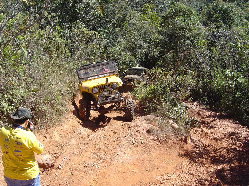

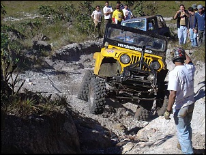

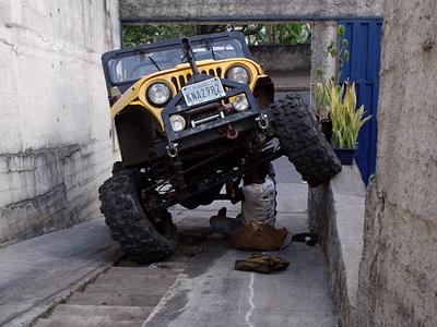

  • #32
    Citação Postado originalmente por Giovani
    Lembrem-se de que o curso da suspensão não muda na SPOA, pois molas jumelos e amortedores são os mesmos...
    Giovani,
    O curso da suspensão muda sim pq apesar de serem as mesmas molas e jumelos, a geometria é outra, veja nos anexos.
    Miniaturas de Anexos Miniaturas de Anexos FABRICO MOLAS DE TOYOTA PARA JEEP.-tapete_branco_ma_087_166.jpg   FABRICO MOLAS DE TOYOTA PARA JEEP.-1va4x4_137.jpg   FABRICO MOLAS DE TOYOTA PARA JEEP.-endurance058_192.jpg

  • #34
    Anunciante Avatar de Giovani
    12/03/2003
    Bento Gonçalves/RS
    9,478
    Citação Postado originalmente por leovalle
    Não vi nada... esse trem aí tem eixos de Rural... Aí é lógico que melhora o curso, pois a roda está lá fora... :P E por sinal fica com uma no ar bem facinho...
    Citação Postado originalmente por mauro2br
    Eu não acho que seja necessário fazer isso. Na verdade, não me lembro de ter visto nenhum jipe SPOA (inclusive o meu) que tenha feito isso. É verdade que o feixe vira ao contrário, mas não é tanta coisa assim, e portanto acho que não precisa.
    A foto abaixo mostra um cj5 SPOA com feixes originais retos e com batente da suspensão tbm original e em sua posição original. Nota-se que a distancia entre o batente e a placa do feixe não é grande.
    Pois é, de tanto virar ao contrário já estão retos. E o ganho de altura, ficou só no espaço abaixo do eixo, onde antes ia o feixe... Eu lembro bem do meu jeep, no dia que saiu SPOAdo da oficina, a altura era animal! Como não aumentei o calço, tá baixinho de novo... :P
    Na verdade em um jipe SPOA a alavanca sobre os feixes é maior, o que força eles a abrir e fechar mais, aumentando o curso da suspensão. Só que isto só acontece se os jumelos, amortecedores e BATENTES não barrarem este movimento "extra".
    Aí eu concordo! Aumenta o esforço, mas se esse esforço existir na suspensão original, o curso será o mesmo! Ou seja, a suspensão trabalha mais, sob um acréscimo de esforço, não por ter ganho curso! Se vc nem mexeu no amortecedor, que tem digamos, uns 20cm de curso. Como ele vai fechar ou abrir mais do que isso???
    09/05/2004
    Curitiba/PR
    222
    sim
    Essa sao molas da toyota antiga, pois o cliente comprou os suportes da mesma no desmanche....[]´s graxeiros...
