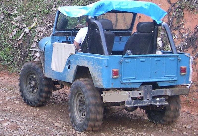

    Acho que apenas com rodas com offset -33 para pneus 265 75 16, seu problema não será resolvido, precisará de pelo menos mais uns 2 cm de distância.
    No meu caso que foi 235 85 16, resolvi o problema com espaçador de 40mm, pq a carroceria tava comendo completamente os gomos laterais.
    Como prometido segue algumas fotos. Tenho mais fotos que estão na máquina de um amigo, depois posto aqui.
    Peleje

    Coloca mais fotos do pneu instalado no jeep
    Tô com a mesma dúvida sobre qual medida, com as fotos ficará melhor pra decidir.

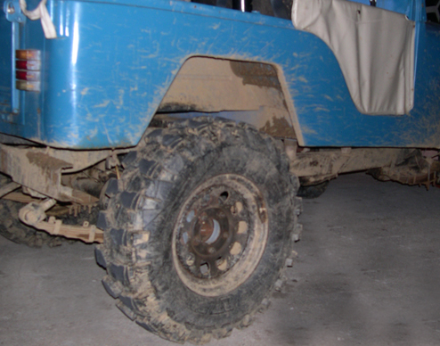

    fotos do pneu traseiro

    Isso não é verdade!!
    1º seu jeep não anda sempre com a suspensão reta, ou seja no plano, e qdo torce ele pega.
    2º a suspensão fica mais macia e portanto não existe a possibilidade dela ficar dura.
    3º esse lance que falam que deixa o jeep mais alto, nem sempre isso acontece. E mesmo que ficar mais alto só isso não vai resolver. Tenho alguns amigos que tem kit band no CJ, tanto com motor leve como com motor pesado, em nenhum deles ficou mais alto. Na maioria das vezes o feixe trabalha quase que reto e o jumelo fica bem inclinado.
    Não coloque os pneus sem tomar uma providência para afasta-los do carroceria, dos feixes e do chassi. Vc vai machucar seus pneus, principalmente os gomos laterais.
    Peleje
