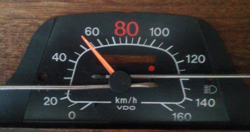

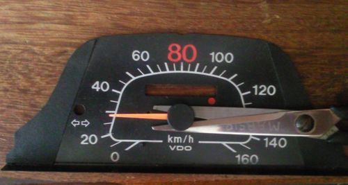

    Para retirar os ponteiros, utilizo um alicate de bico fino ou duas chaves de fenda, tesoura, etc., e uma proteção para não arranhar o mostrador(plástico, borracha, fita adesiva, etc). Passo a ferramenta por baixo do ponteiro, na parte de metal, e vou levantando-o devagar, sempre mudando a posição da ferramenta utilizada, para o ponteiro soltar por igual! No meu caso, aproveitei e coloquei um de acrílico, de algum carro de plástico, para ficar iluminado junto como painel. Arranjei em uma sucata, em um painel quebrado que ia pro lixo! Custo 0!!
    Anexo 405030 Anexo 405031
    Espero ter ajudado! Um abraço.

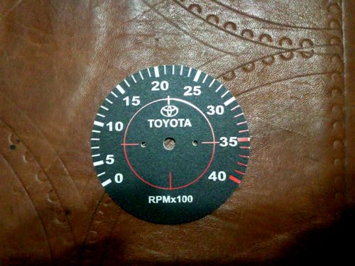

    Por falar nisso, desmontei o conta giro e mandei fazer da mesma forma do restante. Veja como ficou e diga o que achou:
    Anexo 404955
    Opa Marcio,
    Agora que achei o tópico. Pensei que tinha sumido kkk
    O mostrador do contagiro ficou lindo. Acho que para quem vai usar retroiluminação, deve trocar o mostrador de todos os relógios para ficar harmônico.
