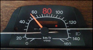

    Infelizmente não! Vou lhe explicar o porquê: tem uma pecinha metálica que prende no eixo do velocímetro que não existe para venda.
    Para retirar os ponteiros, utilizo um alicate de bico fino ou duas chaves de fenda, tesoura, etc., e uma proteção para não arranhar o mostrador(plástico, borracha, fita adesiva, etc). Passo a ferramenta por baixo do ponteiro, na parte de metal, e vou levantando-o devagar, sempre mudando a posição da ferramenta utilizada, para o ponteiro soltar por igual! No meu caso, aproveitei e coloquei um de acrílico, de algum carro de plástico, para ficar iluminado junto como painel. Arranjei em uma sucata, em um painel quebrado que ia pro lixo! Custo 0!!

    Dudu, esse 80 em vermelho foi invenção minha...apagou um pedaço do número original, depois de uma limpeza desastrada que fiz!!
    A solução foi colocar a única coisa que tinha no momento: um adesivo, roubado do caderno dos filhos!!

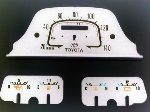

    O seu kit já foi encomendado. Como você disse que vai usar a iluminação original e não quer que ele seja translúcido, pedi para fazerem de duas maneiras, para ver qual ficaria melhor:
    - Com acrílico preto e a parte branca(fosca?) frontal vazada, ficando os números, as letras e os detalhes se contrapondo ao preto.
    - Com acrílico cristal, revestido de preto e película branca vazada sobre essa película preta, com as letras e os detalhes se contrapondo ao preto.
    O que acha? Se tiver alguma sugestão a dar, ainda está em tempo para se modificar algo! Qual a cor dos números/letras dos seus relógios já existentes?
    Marcio, agora fiquei na dúvida...
    Acho que nos dois jeitos teremos o mesmo resultado.
    Talvez o acrílico preto torne a confecção mais prática.
    Quanto aos outros relógios, eles tem o mostrador branco com números pretos. São fabricados assim.
    HERCÍLIO NETO (Uncle Stan)
    Hercílio, vou levar a imagem desse relógio e pedir que tentem deixar o seu kit o mais semelhante possível com ele. Vamos ver se eles conseguem! Com preto ou cristal, acho que no final o resultado será o mesmo, ou seja, um painel único, personalizado. Até eu estou curioso para saber como ele irá ficar. No Corel Photo Paint, só por curiosidade, inverti o preto pelo branco. Obviamente os símbolos do óleo, comb.,temp e bat, permanecerão azul, as extremidades dos medidores vermelhas e no hodômetro, os detalhes também ficarão como no preto. Gostei!!
    Um abraço.
    MH

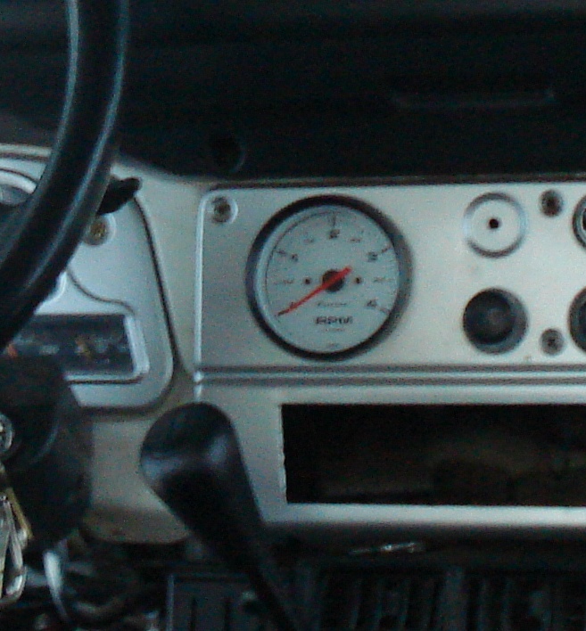

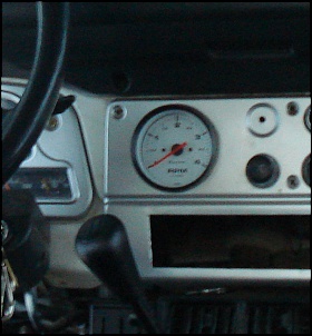

    Estou pensando aqui... Aquela parte que cobre a base dos ponteiros dos relógios inferiores (comb, temp, óleo e Volt) que é preta, acho que vou pintar de branco, então a inscrição na lente tem que ser preta. Pode ser?
    O conta giro que eu tenho é esse modelo aqui:
