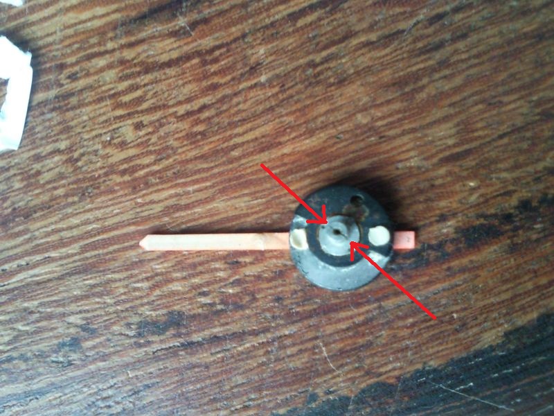

    Poderemos mandar fazer com um acrílico mais fino. Tenho somente o receio de que na hora de apertar os parafusos de fixação dos instrumentos no painel acrílico, já que o original de metal tem esses instrumentos rebitados, ocorra um aperto maior do que o normal e trinque/ quebre o acrílico, por isso a robustez desse atual.
    Como disse anteriormente, eu só fiz um pequeno ajuste/aperto na peça metálica que fixa o ponteiro ao eixo do instrumento. Essa peça é bipartida e aceita esse tipo de ajuste(anexo). Dessa forma, os ponteiros ficam um pouco mais "para fora" e não batem no acrílico.
    Qualquer sugestão será sempre bem vinda!
    Um abraço.
