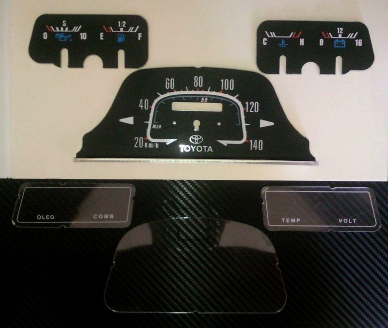

    Certo, assim já fica mais fácil! Os mostradores poderão ser brancos, com uma proteção preta por trás, para não deixar a luz passar, e os números pretos. Dessa forma, a iluminação por ser a forma normal, ou seja, passando entre a caixa do painel e os mostradores, será feita nas partes brancas e os números pretos, tudo pela frente, o que acha?
    Márcio Humberto
    Beleza.
    É isso aí.
    Depois virão as dúvidas sobre a instalação. Mas essa já é outra etapa. (rs)
    HERCÍLIO NETO (Uncle Stan)
  • #26
    Hercílio, vou aproveitar e colar aqui o que passei para o Glauco, na lista "toyoteiros", de como, basicamente, fazer a instalação/mudanças. Vamos lá:
    É muito fácil de fazer. Não requer muita habilidade manual, mas paciência para quem vai querer um acabamento legal.
    Primeiramente terá que desmontar o seu painel, tirar os ponteiros dos instrumentos e, no hodômetro, soltar dois parafusinhos pequenos e substituir a peça original por uma de acrílico.
    Já nos relógios de pressão/combustível e temperatura/bateria, as “máquinas” dos instrumentos terão que ser descravados(pequenos pinos de alumínio) e as novas peças de acrílico poderão ser coladas ou presas com parafusos nas “máquinas” dos instrumentos.
    A iluminação pode continuar a original(lâmpadas comuns), podendo também colocar lâmpadas de led, com a cor que o dono preferir, ou ainda colocar fitas autocolantes de leds rgb(coladas por dentro da caixa principal do painel , por trás dos instrumentos e hodômetro), que necessitará de um controlador simples(comprado pronto) para fazer as mudanças das cores.
    Nas duas primeiras opções, não se mexe em nada na instalação elétrica do painel, já na última, teremos que entrar com um fio fino com 4 vias vindo do controlador, para alimentar os leds(R/G/B e +).
    O meu, com leds rgb e controlador, eu fiz em duas horas e meia, já que recebi montado, tive que desmontar e montar novamente.
    As lentes antigas são retiradas e as novas podem ser coladas com um filete de silicone transparente, ficando um trabalho limpo e imperceptível, ou de outra forma, a critério de cada um! É isso!
    Espero ter dado uma luz.
    Um abraço.
    Márcio Humberto.

    Agradecimentos: 43

    A semana está sendo corrida demais, mas arranjei um tempo e vou hoje a tarde à fábrica do meu amigo, pegar umas peças para amostra, fotografar e postar aqui. Vou aproveitar e ver preço.

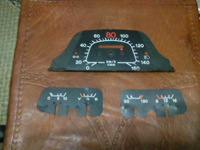

    O meu velocimetro tem indicadores de seta, creio que não deve ser difícil de incluir, né.

    Hercílio, sem problema algum. Repassei para ele os dois modelos, um com setas e outro com seta e luz alta. Falta somente conseguir o modelo do painel antigo. Não disponho aqui.
    Ele está viajando e só retorna na terça-feira, 12/03. Acho que, quando ele chegar, já teremos algumas peças para amostra.

    Hercílio, passei semana passada lá para ver isso, só que ele estava viajando com a família e a secretária dele disse que ele não deixou nada dito, ou seja, o jeito vai ser esperar ele chegar.
    Ela disse que alguns conjuntos estão prontos, faltando a aprovação dele. Pedi para ver....estão lindos!!! Tinha pedido para fazer um conjunto de lentes fumê(hodômetro e medidores) e lá estava ele! Acho que ficou bonito. Levando em consideração o valor de algumas peças de clientes que vi lá, acho que não deve ficar caro. Acredito, opinião minha, que deverá ser algo não menos do que R$ 150 e não mais do que R$ 200, o kit com 06 peças+pinos(painel do hodômetro, dois painéis dos medidores, lente do hodômetro, lentes dos medidores, 05 pinos limitadores dos ponteiros,em inox). Vamos esperar o patrão chegar para termos certeza do real valor.
