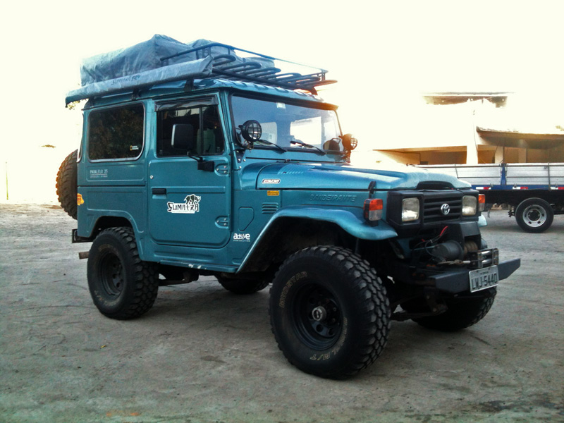

    Chegaram os espelhos da Metagal.
    E amanhã chega o novo toldo lateral da Sumatra 4x4.
    Hoje encomendei o par de Hella Rallye 1000.
    Devem chegar na próxima semana.
    Ansioso já pra instalar as novidades. =)
    Maik

    Vixi, aí vai ser a band mais equipada do Brasil.... tá muito chic o negócio.
    Esse toldo lateral exige que seja fixado na barraca de teto ou ele se fixa a qualquer rack genérico?
    Maik, se for dar um fim nos seus espelhos originais, máquina de vidro, quebra-vento, vidros dianteiros, etc, tenho interesse.
    Rafael (bata)

    Olá Rafael,
    O toldo lateral é fixado no bagageiro ou rack. Não tem ligação com a barraca.
    Sobre as peças originais. Costumo deixar guardadas. Se precisar, podemos ver como mandar pra vc.
    As hastes dos espelhos estão meio enferrujados e os quebra ventos também.
    Mas se ajudar assim mesmo. As maquinas e vidros estão OK.
    Quanto aos vidros ainda tenho que estudar como vai ser feita a adaptação dos vidros inteiriços.
    Maik

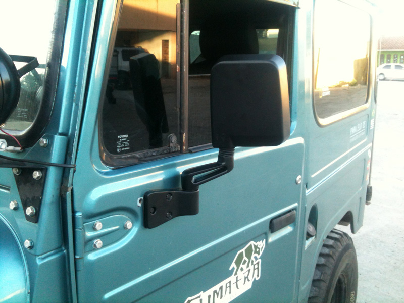

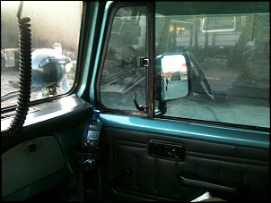

    No último sábado instalei os novos espelhos da Metagal.
    Gostei do resultado. Tive que fazer uma nova furação, mas a visibilidade melhorou muito.
    O dia que for reformar a Band eu fecho os buracos antigos.
    No lado do motorista não mudou muito, melhorou pouca coisa.
    Mas do lado do passageiro a visibilidade melhorou uns 200%.
    Senti que a qualidade é boa, mas achei o do lado do passageiro mais firme pra fazer o ajuste.
    Achei o do lado do motorista menos firme. Vamos ver se com velocidade e ventos fortes ele não vai desregular.
    Se começar a desregular eu já mando trocar por um novo, pois o do lado direito ficou bem firme.
    No mais eu gostei, o espelho é bonito, prático e bom.

    Aproveitei o sábado para mexer na Band. Depois da troca de óleo, filtros e instalação dos espelhos.
    Resolvi tirar o bagageiro da garagem pra mexer nele. Havia desregulado ele depois da última trilha.
    Depois de regulando e reinstalado o bagageiro, prendi novamente a barraca em cima.
    Na sexta-feira chegou o meu Toldo Lateral Sumatra (2x2,5m).
    Esse toldo já me fez falta em várias oportunidades, regiões descampadas, chuvas, acampamentos, sol intenso, praia, etc.)
    Depois de quebrar a cabeça pra instalação, conseguimos firmar ele de uma forma segura.
    Ele é exatamente do tamanho do bagageiro da Band. Acabou não dando tempo de fotografar ele aberto.
    Só estava com o celular em mãos, por isso a qualidade das fotos está assim, razoável.
    Em breve em posto algumas fotos do toldo montado.
    Agora falta reinstalar o quebra mato que tirei para instalar o guincho.
    Toyota Bandeirante Curta 93-photo-14-07-12-17-12-03.jpg Toyota Bandeirante Curta 93-photo-14-07-12-17-09-47.jpg

    Qto aos retrovisores METAGAL , esta é a melhor marca que temos , é exportada para os USA para aplicação no WANGLER .
    Comprei um par para colocar no meu atual ENGESA e veio assim tb , com o lado esquerdo mais firme do que o direito e depois de 1 ano de uso , o vento estava tirando o do lado direito da posição e não acreditei que com apenas 1 ano ele estragaria , daí futuquei lá e ví embaixo daquela borracha sanfonada de acabamento tem dois parafusos phillips que serve para reajustar a pressão , E APERTEI UM POUCO E DEU PRESSÃO PARA QUE O VENTO NÃO O TIRE MAIS DA POSIÇÃO .
    LOGO :
    Vc não precisa de comprar outro por este motivo caso venha acontecer a mesma coisa com vc , É SÓ APERTAR O PARAFUSO QUE FICA EM BAIXO DA BORRACHA SANFONADA , cuidado , pq a posição é ruim e vc tem que usar uma chave phillips do tamanho correto , senão vai cuspir a chave e arrombar a cabeça do parafuso e não conseguir dar o aperto nescessário .
    ABRAÇÃO e parabens pela BELA BAND . E desculpe por me intrometer dando estas dicas das molas .

    Quanto à inclinação para o lado direito. Ouvi dizer que isso ocorre com Bands até o ano 92. Depois de 93 a inclinação é para o lado esquerdo. Chego a conclusão que isso tem a ver com o peso do tanque de combustível, já que até 92 as Bands tem o tanque do lado direito e a partir de 93 o tanque passou a ser do lado esquerdo. Também é apenas uma suposição. Mas a minha sempre possui o lado esquerdo mais baixo que o direito. Essa informação veio de um dos moleiros que trabalha muito com Bands.
    Quanto ao retrovisor, vou ver se encontro esse tal de parafuso. Olhando na parte de baixo tem 2, mas estão bem firmes, não olhei com tanto cuidado na parte sanfonada, vou verificar novamente.
    Valeu as dicas.
