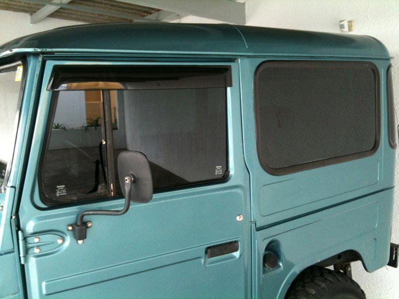

    Calha de Chuva no vidro dianteiro. (Calha da janela traseira do Santana Quantum)
    Em breve irei colocar os vidros dianteiros inteiriços. Já encomendei os vidros.
    Falta fazer a adaptação da máquina.

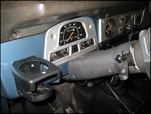

    Porta copos (tipo aqueles de ônibus), prático e bom para viagens e trilhas.

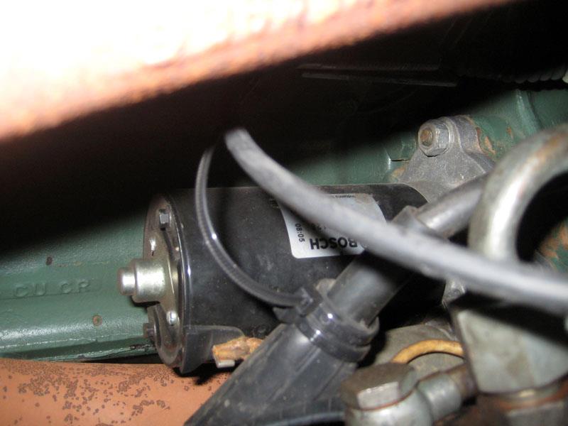

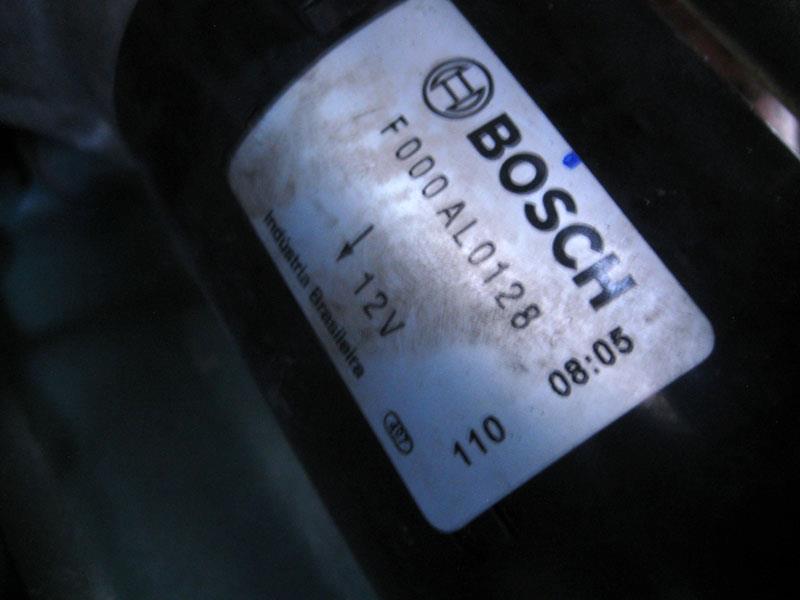

    Motor de Partida Bosch. Motor de Arranque para Ônibus O364 e Caminhões 1316,1513. Serve também para Colheitadeira New HolandFNH 8040,8255. Plug and Play no Motor OM-364 da Toyota Bandeirante. Recomendo MUITO. Nunca mais tive problemas para ligar a Band mesmo em temperaturas abaixo de 0ºC.

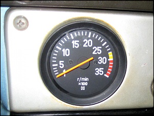

    Consegui um contagiros original Horasa. (Raridade)
    Mandei aferir com um tacômetro digital a laser na polia do motor e ficou perfeito. Marca 100% preciso.

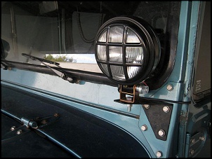

    Farol de milha genérico. Enquanto não tem HELLA, vai no genérico mesmo.
    Só pra melhorar a iluminação lateral em trilhas.

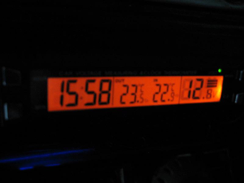

    Perfumaria:
    Relógio; Voltímetro; Termômetro digital: Marca a Temperatura Externa e Interna;
    Foi interessante usar no Uruguai. Peguei 3ºC lá, e a temperatura interna no carro era de 20ºC.
    Em destaque na foto o sensor da temperatura externa.

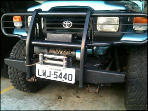

    E a última atualização do momento. O guincho elétrico 12.000 libras.
    Esse também vai ficar ai até o dia que puder comprar um Ekron mecânico.
    Para instalar o parachoque também fiz um novo parachoque com mesa.

    vidro inteiriço
    boa noit amigo. sou novato. gostaria de saber onde consigo comprar esses vidros inteiriço da janela lateral da ban. a minha e uma ban jipe curto ano 91. abraços

    Tb tô nessa dos vidros inteiriços. Bom saber que q calha da Quantum dá certinho. Muito bom o console. Foi feito por aí ?

    Citação Postado originalmente por Dimasi Ver Post
    Fabiano
    Os vidros inteiriços dianteiros já foram encomendados. Devem estar chegando em breve.
    Um colega meu já fez a instalação na Band dele, mas fez com vidros elétricos.
    Vou buscar mais informações para ver quais as soluções para fazer a adaptação certinho.
    A princípio eu preferia fazer o vidro manual, mas se tiver que ser elétrico, que seja. hehe
    Sobre a calha de chuva do Santana Quantum, vale lembrar que é a da janela traseira da Quantum 4 portas.

    maik, muito bacana o relógio, qual é o modelo, onde comprou? parabéns pela viatura!
    Tuna
    Cj-5 1966 - "Tsunami"
    Usuário Avatar de maikpenner
    17/05/2011
    Curitiba/PR
    321
    Agradecimentos: 11
    Olá Tuna,
    O termômetro/relógio não tem marca, é coisa da China.
    Tem no site da Dealextreme (U$11) pra vender e também vendem no Mercado Livre (R$ 65,00).
    Maik
    29/04/2003
    3,509
    Agradecimentos: 22
    Citação Postado originalmente por maikpenner Ver Post
    Olá Tuna,
    Maik
    Valeu, vou encomendar um pra mim!
