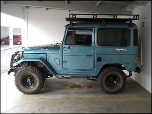

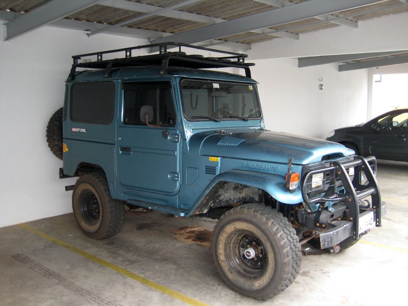

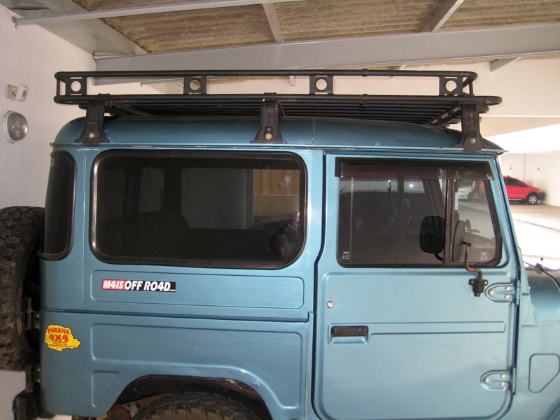

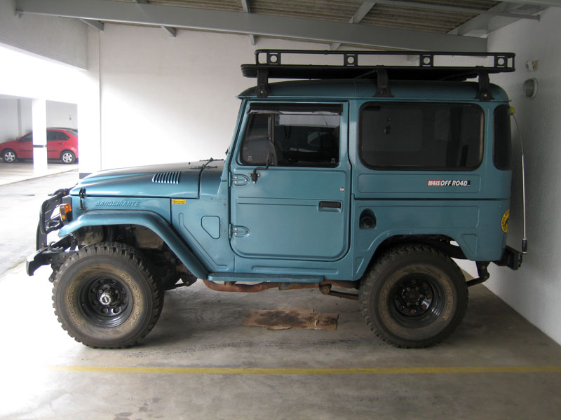

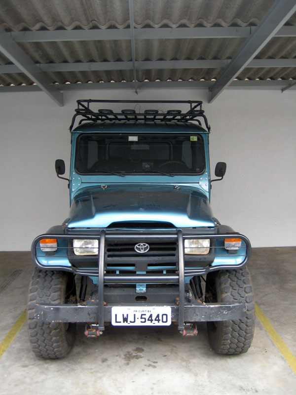

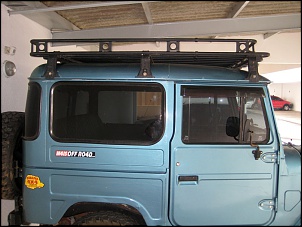

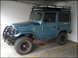

    Mais um Update na Band.
    Hoje instalei um antigo bagageiro da Keko. Pesquisei muitos modelos novos, mas muitos deles eram frágeis e li relatos de que não aguentam muito peso e trepidação. Por isso optei pelo antigo e robusto modelo da Keko, que hoje ainda é fabricado pela EDUDA. Instalei ele hoje só para trazer pra casa, uma hora dessas preciso desmontá-lo e dar uma geral. Já foi bastante usado e já tomou alguma porrada. Mas no geral está bom, só precisando de alguns ajustes e parafusos novos.
    Outro detalhe foi com relação aos tamanhos dos bagageiros. A grande maioria que eu havia pesquisado era pequeno demais para aproveitar todo espaço sobre o teto da Band, foi então que resolvi testar o modelo de bagageiro produzido para a Band longa e instalá-lo na curta mesmo. Ficou perfeito, parece que foi feito sob medida. Assim, já que a Band curta não tem muito espaço interno, pelo menos pode ser bem aproveitado o espaço sobre o teto, já que futuramente pretendo levar também uma barraca para expedições no teto.
    Hoje acabei não tirando nenhuma foto, mas em breve farei algumas fotos para mostrar como ficou.
    Valeu pessoal, abraços.
    Usuário Avatar de maikpenner
    17/05/2011
    Curitiba/PR
    321
    Agradecimentos: 11
    Reavaliando Projeto
    Hoje com um pouco mais de tempo, estive medindo o bagageiro e talvez não deva ficar com ele instalado. Vou ter que bolar, ou projetar algo diferente. Estou vendo uma barraca de teto para instalar na Band, e a largura desse bagageiro limita um pouco as minhas pretenções. Vou ter que reavaliar a situação.
    Abaixo seguem algumas fotos da Band com o bagageiro.
