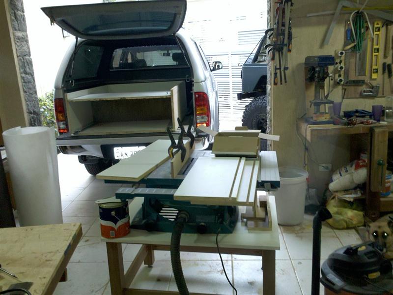

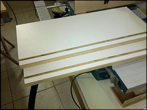

    Gaveta = 6 horas de trampo!
    Mais um domigo... e uma GAVETA MASTER quase pronta.
    Miniaturas de Anexos Miniaturas de Anexos -2011-10-02_15-03-42_778.jpg   -2011-10-02_15-03-50_778.jpg   -2011-10-02_15-04-05_958.jpg   -2011-10-02_16-45-01_316.jpg   -2011-10-02_16-45-15_754.jpg

    semi-instalada...

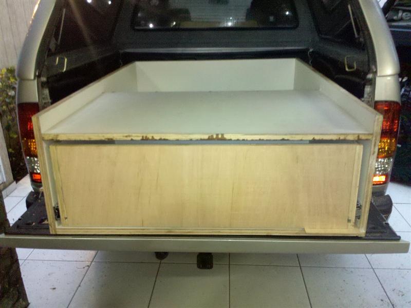

    Show Danilo, tá ficando jóia.
    Pergunta: os trilhos aguentarão o peso?
    Chegou a pensar em colocar eles duplos?
    Jeison Krauspenhar .'.
  • #88
    É possível colocar mais um par! Eu ate comprei, pois a ideia inicial era fazer duas gavetas.
    Mas estes trilhos tem especificação para aguentar 110kg par.
    Danilo_Atui se estiver em QAP oq vc acha de colocar mais um par de trilhos?
    Danilo -
    São Paulo - SP - Mooca...
  • #89
    Usuário Avatar de daniloatui
    11/06/2003
    sao paulo / SFX/SP
    338
    Fala ....bonito o cara da foto , quando crescer quero ser que nem ele....kkkk
    Colocar mais um par de trilhos, é difícil pela regulagem, mas não impossível.
    Minha opinião é que seria um exagero.......pensa no que vai colocar nesta gaveta para atingir 110kg?
    Além desta mega corrediça, a fixação feita com parafuso e porca atravessando a parede de 20mm garante robustez.
    O que poderia ser feito , é a troca dos parafusos que fixam a corrediça nas laterais da gaveta.
    Podemos fazer umas travessas de madeira para serem colocadas na parte inferior da gaveta, reforçando o encaixe do fundo da gaveta.
    Outra coisa, seria o revestimento das laterais do caixote, que irá impedir a troca da corrdiça, caso ela tenha que ser substituida. Sugestão seria trevestir, abrir os furos onde estão as porcas e colocar um tampão nos furos.
    Acredito que a preocupação não esta somente no peso que esta estrutura irá receber, mas principalmente na vibração do carro em movimento.
    Abraços....

    Muito bem, Danilo, tá ficando show.
    Concordo com o Danilo Atui, ficaria + preocupado com a vibração e com a durabilidade dos rodízios do que com a fixação.

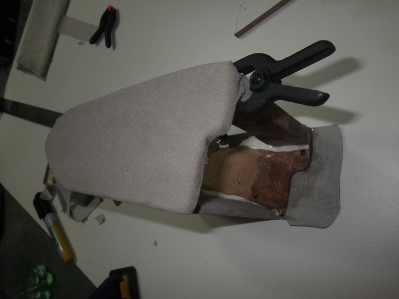

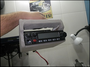

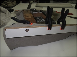

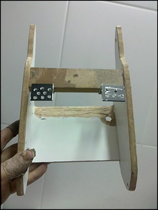

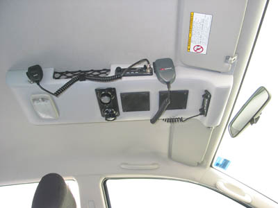

    Console de Teto... Radio PY.
    Enquanto o gaveteiro na caçamba vai caminhando aos domingos...
    Acabo de terminar o console de teto para o radio PY.
    Agora depois de pronto aprendi muito (com os meus erros)... e estou com vontade de fazer outro
    O começo... Minha primeira ideia foi copiar as versoes australianas: primeira foto:
    Mas achei muito grande e decidi partir para algo bem menor: segunda foto:
    No final tive que mostrar para patroa qual parte da casa eu que mando: terceira foto:
    Miniaturas de Anexos Miniaturas de Anexos -hilux05_low_3.jpg   -imgp0028.jpg   -imgp0026.jpg

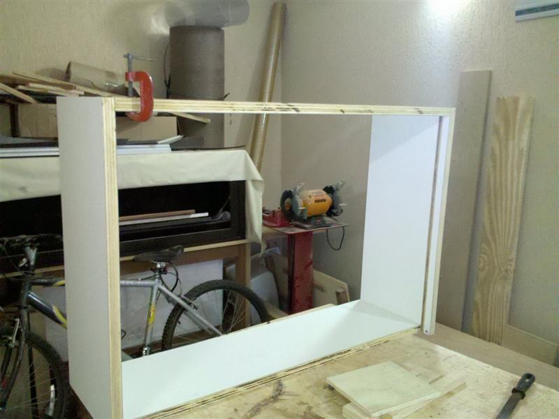

  • #93

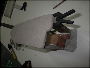

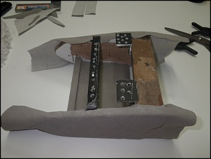

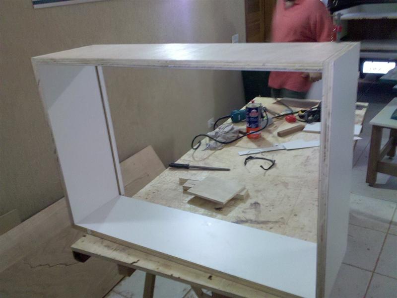

    Mais fotos da construção...
    Miniaturas de Anexos Miniaturas de Anexos -2011-10-12_11-11-18_677.jpg   -2011-10-12_11-11-09_295.jpg   -2011-10-12_11-10-49_681.jpg   -2011-10-12_19-36-44_951.jpg   -2011-10-12_19-37-05_797.jpg
    Danilo -

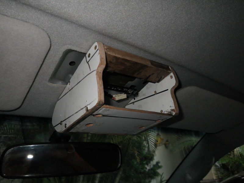

  • #94

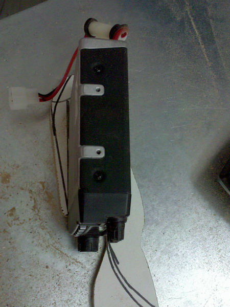

    Mais fotos da construção!!!!
    Miniaturas de Anexos Miniaturas de Anexos -imgp0017.jpg   -imgp0018.jpg   -imgp0019.jpg   -imgp0021.jpg   -imgp0022.jpg
    Danilo -

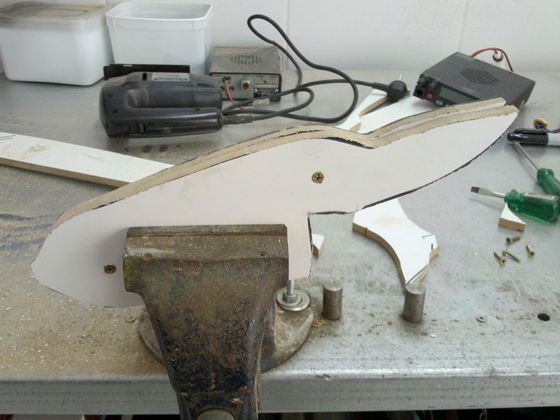

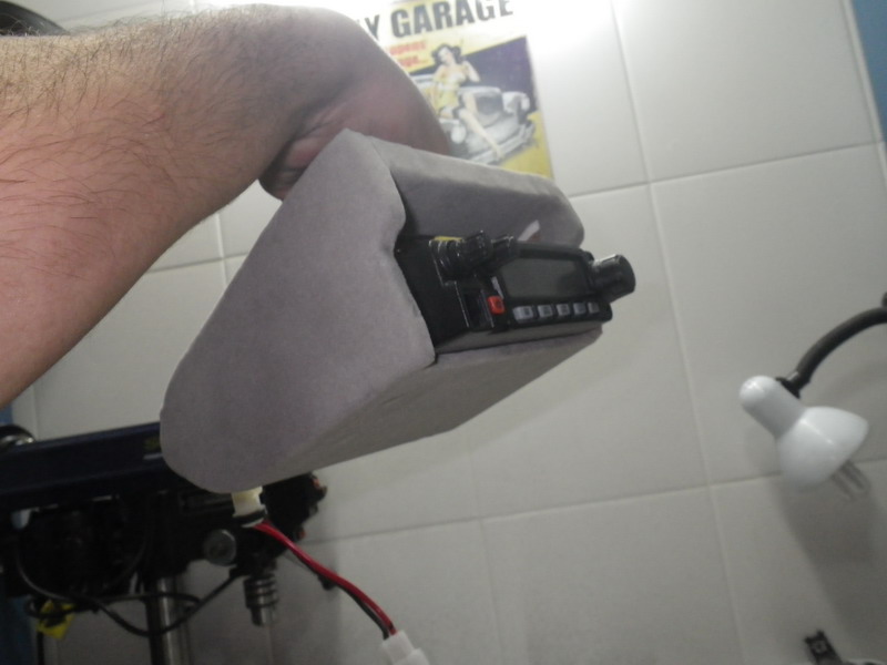

  • #95
    A principio eu havia projetado para parafusar por baixo.
    Mas agora vou procurar uma ferramenta para parafusar com angulo de 90 graus a assim nao precisar "furar" o tecido de acabamento.
    Miniaturas de Anexos Miniaturas de Anexos -imgp0023.jpg   -imgp0024.jpg   -imgp0025.jpg   -imgp0028.jpg   -imgp0029.jpg
