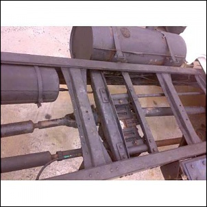

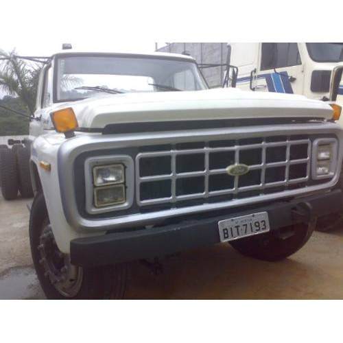

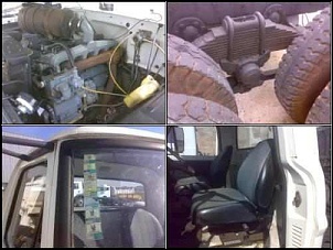

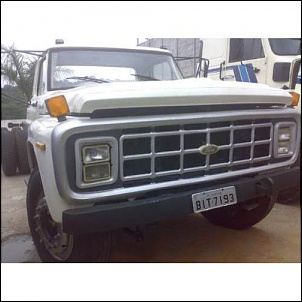

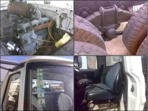

    Cool Enquanto novas traquitanas não ficam prontas !!!
    Amigos...
    Enquanto as novas traquitanas que estou planejando não deslancham!!
    Nesta quinta estou fazendo um bate-volta em Vilhena-Rondonia.
    Um amigo que tem uma plantação de picanha por aquelas redondezas me chamou para ajudar a levar o caminhão novo (de novo somente os pneus mesmo) que ele precisou comprar para manobrar este tratorzinho (este de novo só a pintura).
    O trator vai em cima de uma carreta puxada por um bi-trem e nós vamos guiando o F-22.000 6x4 que roda a emocionantes 80km/h isso na descida!
    Se tudo der certo chegamos em Vilhena domingo e ja embarcamos de volta a Sampa-City.
    Um grande abraço a todos.
