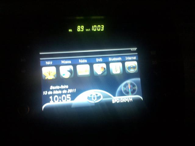

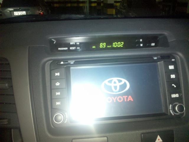

    Central Multimidia + uma que fui buscar pessoalmente no Paraguay.
    A marca do equipamento é Motor One, encaixa perfeito no local do original, nao precisa de nenhum adaptador para funcionar os comandos do volante.
    Os itens que eu mais gostei deste equipamento foi o Viva-Voz, GPS e camera de ré. O Radio as vezes engasga o som. A TV, CD e o DVD os controles (touch) sao chatos de usar. Ainda tem conexcao Ipod + 3 USB + conexão internet mas nenhum desses eu testei (falta de curiosidade mesmo).
    Anexo 291801 Anexo 291802

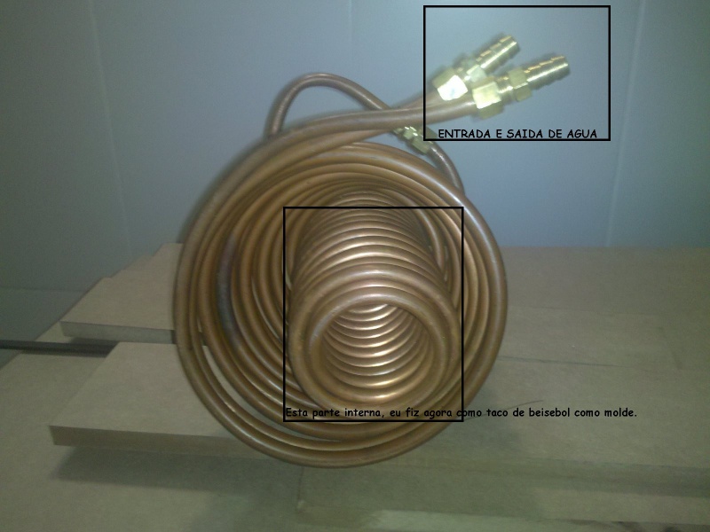

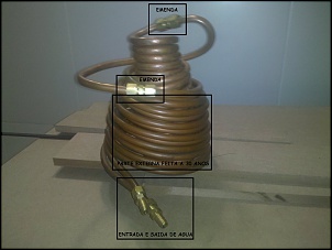

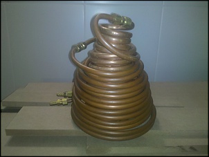

    Agora a primeira "invencionisse" Home-Made ou DIY.
    Como eu odeio banho gelado fiquei pensando em como construir um aquecedor para um chuveiro portatil.
    Cheguei a conclusão que um boiler seria tecnicamente muito complicado e decidi partir para um aquecedor de passagem.
    Defini que o mesmo seira aquecido por um fogareiro de camping. Tenho um MSR Draon Fly que usava no montanhismo e que tem a mesma potencia que um F22 Raptor
    Como meu sogro é Master Fucker no assunto faça voce mesmo! Fui trocar ideias de como construir este aquecedor de passagem. E como sempre, ele me surpreendeu, pois tinha feito um destes para aquecer ofurô 30 anos atras.
    Achei que este que ele fez não tinha voltas o suficiente para o meu uso entao comprei + 1,5k de tubo de cobre de 3/8 usei um taco de beisebol como molde, enchi com areia bem fina (que deu um trabalhão), depois enrolar no taco, retirar a areia (+ um trabalhão) e fazer a emenda entre o aquecedor antigo e o novo. Testei com uma pequena bomba Shurflo 12V mas nao gostei da pressão de saida. Estou pesquisando agora para comprar um modelo mais forte.
    -2011-05-16_21-10-46_309.jpg -2011-05-16_21-11-06_966.jpg -2011-05-16_21-10-55_611.jpg
    Dicas para quem quiser repetir:
    -Usar sal de cozinha ao invés de areia, esquente o sal em uma frigideira, assim elimina toda umidade e fica facil colocar e retirar o sal.
    Mas seja rapido no procedimento pois se o sal ficar umido dentro do tubo ja era!
    -Evite as emendas. São os pontos fracos do meu aquecedor mas como ja tinha 50% dele pronto, nao quis desperdiçar.
    -Foi usado um total de 3 kilos de tubo de cobre 3/8.
    Agora preciso desenvolver uma caixa d´agua!
    Abs.
