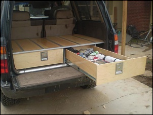

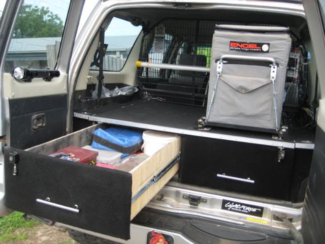

    Eu utilizaria gavetoes em Madeira ou em fibra. Perde-se um pouco de espaco mas compensa pois vão bem fixados. Quando estiver preparando o meu jipe para expedição irei adquirir as "caixas" da PELICAN. Procure na net, são excelentes, resistentes e duraveis, porem salgados.

    Acho boa a idéia dos gavetões, na altura das caixas de roda traseiras.

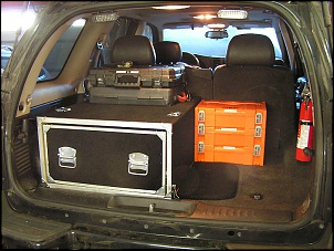

    As cases Pelican são bem legais mesmo!!!
    Mas são bem pesadas e pouco práticas no dia a dia de uma viagem muito longa...
    O sistema de gavetas fixo no carro acaba sendo mais prático.
