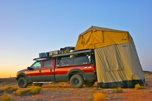

    Mas uma outra opção é fazer o que eu estava planejando antes de anunciar a Toyota..
    Meus filhos dormiriam na caçamba, embaixo.
    E eu instalaria uma barraca de teto sobre a caçamba.
    A barraca iria abrir para trás e debaixo dela teriamos aquela "sala".
    Assim, nós teriamos um quarto em cima, um embaixo e uma sala fechada para jantar e ficar protegido do frio, dos mosquitos, da chuva com ventos, etc...
    Semelhante a foto...

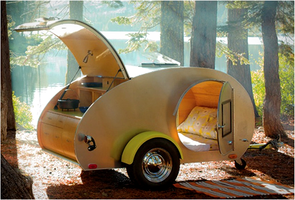

    A intenção era fazer depois gavetões iguais a esses, para poder usar eles abertos como mesa.
    Mas eu estou amadurecendo a ideia de montar um teardrop trailer, como esse aqui.
    Aí os problemas de espaço acabariam e eu não preciso mais que isso para meu estilo...aliás me sentiria um rei...rsrsss!
