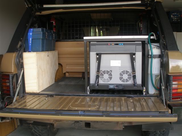

    Eu utilizaria gavetoes em Madeira ou em fibra. Perde-se um pouco de espaco mas compensa pois vão bem fixados. Quando estiver preparando o meu jipe para expedição irei adquirir as "caixas" da PELICAN. Procure na net, são excelentes, resistentes e duraveis, porem salgados.
    No caso da Band, colocaria um tanque extra no local do estepe. Creio q cabe tranquilo um tanque de 100L lah, saltando a sua automonia para 150L, descartando a necessidade de transportar combustivel em galoes.

    Acho boa a idéia dos gavetões, na altura das caixas de roda traseiras.
    No mais, gosto das caixas grandes, de plástico e com tampa e acho a barraca de teto uma boa alternativa.
    Vi em Ushuaia um land cruiser que o banco do carona girava para trás, ficou show de bola. Só não tenho as fotos.
    Quanto ao fogão, tenho usado um portátil com refil de gás, (+/- R$ 10,00, cada e o refil dura em média duas horas) - O fogão custou R$ 120,00 na casa do alpinista - no final de semana vou fotográfa-lo e posto aqui.

    As cases Pelican são bem legais mesmo!!! :palmas:
    Mas são bem pesadas e pouco práticas no dia a dia de uma viagem muito longa...:pensativo:
    O sistema de gavetas fixo no carro acaba sendo mais prático.

    Na sessão "gavetão", fiz um no começo do ano, para a Cherokee do meu irmão. Ele queria um e eu também estava à fim de colocar em prática as teorias. Fotos em anexo.
    Então fiz ela com chapa de 1,2mm, na esperança de perder pouco espaço com corrediças, laterais, etc. Já perdeu no fundo, pq a fechadura da porta traseira é uns 5cm mais alta que o assoalho.
    O estepe vai dentro, então, espaço morto do lado esquerdo. No lado direito fiz uma tampa e serviu como um porta-objetos. Além da gaveta, a parte de cima também abre.
    Pintura epóxi em tudo e carpete, para abafar o barulho do metal.
    Dificuldades:
    - Encontrar corrediças telescópicas maiores que 60cm. Não existem.
    - Fechadura / puxador (como o Jeison mencionou, não é fácil encontrar coisa boa).
    - Apesar de usar chapa de metal, sem algumas dobras não há estrutura, então espaço que era pra ter, não tem.
    - É preciso forrar tudo, para não ter barulho.
    Então, penso que em metal até pode, mas dá muito trabalho para deixar tudo OK e não se ganha espaço, em relação à madeira.
    Penso que o ideal seria uma estrutura em metal e usar chapas de compensado.:concordo:
    Na próxima...:mrgreen:
