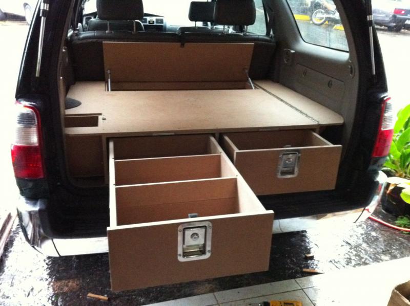

    Na minha eu fiz os espaços da altura da caixa do paralamas, para a cama poder ocupar toda a largura do carro, assim a altura ficou prejudicada...minha esposa senta na cama sem problemas, mas eu tenho que curvar o pescoço para não bater no teto. Dá pra ficar sentado recostado vendo TV, usando o tablet, etc.
    Eu não fiz gaveta, fiz tipo alçapão, com 3 nichos...o menor perto da tampa traseira guardo as ferramentas.
    Quanto ao isolamento térmico, é perfeito, dormi em um camping no alto da Mantiqueira que fez 5ºC na madrugada e eu e a patroa dormimos com apenas um edredom e moleton.
    Sandro,
    Mandei fazer os gavetões ontem. Semana que vem já devo ter algumas coisas. Fiz também na altura da caixa de paralamas, mas com gavetas. Nao vai dar p sentar, mas encostar e assitir um filme no notebook, ler e etc, vai dá.
    É basicamente esse projeto:
    Anexo 485292

    Bacana Rubens!
    Esse é o gavetão do projeto América de Mel, correto!?
    Foi feito com MDF.
    O amigo R0D fez um em sua hilux japa em mdf também!
    Para o carro de vocês que é fechado e mal entra pó, o mdf vai muito bem!
    Além de ter a vantagem de ser mais barato que o compensado!
    :D
    O camper nas costas é excelente!
    É um conforto inigualável! Mais do que o conforto, o destaque é pela comodidade de ter tudo "pronto".
    Não ter que ficar montando e desmontando as coisas é ótimo para longas viagens acampando!
    Mas para quem mora em apartamento e não tem onde colocar o camper, fica complicado andar com 700kg montado o tempo todo nas costas... inviabiliza o uso urbano por completo.
    Já a barraca de teto + gavetão fica um pouco melhor de usar no dia a dia.
    Mas é isso, arrocha nesse gavetão aí que verás que é um excelente investimento!
    Ah!
    Só RETIFICANDO a informação que passei anteriormente.. meu gavetão tem 22 centímetros de altura interna.
    e o ideal seria 27...
    :concordo:

    Titanium, O gavetão que mandei fazer vai ter altura interna de 25cm..
    r0d,
    Vc é um gênio cara, tivemos a mesma ideia..kkkk
    O gavetão esta saindo do forno, e já tenho instalado no carro uma galão de 20l com bomba manual, idêntico ao seu sistema, inclusive no mesmo lado. No meu caso, eu retirei o acabamento plástico interno para embutir o galão e aproveitar mais espaço.

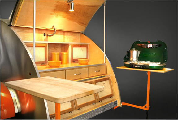

    A intenção era fazer depois gavetões iguais a esses, para poder usar eles abertos como mesa.
    Mas eu estou amadurecendo a ideia de montar um teardrop trailer, como esse aqui.
    Anexo 485354
    Anexo 485355
    Anexo 485356
    Aí os problemas de espaço acabariam e eu não preciso mais que isso para meu estilo...aliás me sentiria um rei...rsrsss!
