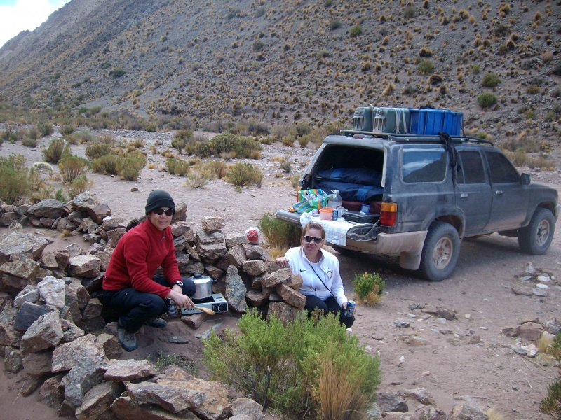

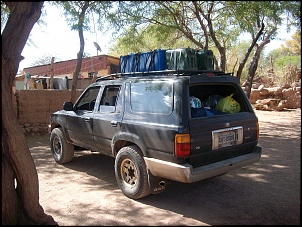

    Babageiro, sem duvida, mande fazer, na vila das merces em sp tem uma oficina que fez o meu, sem palavras.
    Miniaturas de Anexos Miniaturas de Anexos -255_ponte_trem_nuvens_20101226.jpg

    Gostei do seu bagageiro com esse "quebravento aerodinâmico" . Deve dar menos arrasto. Fico parecido com os originais da xterra

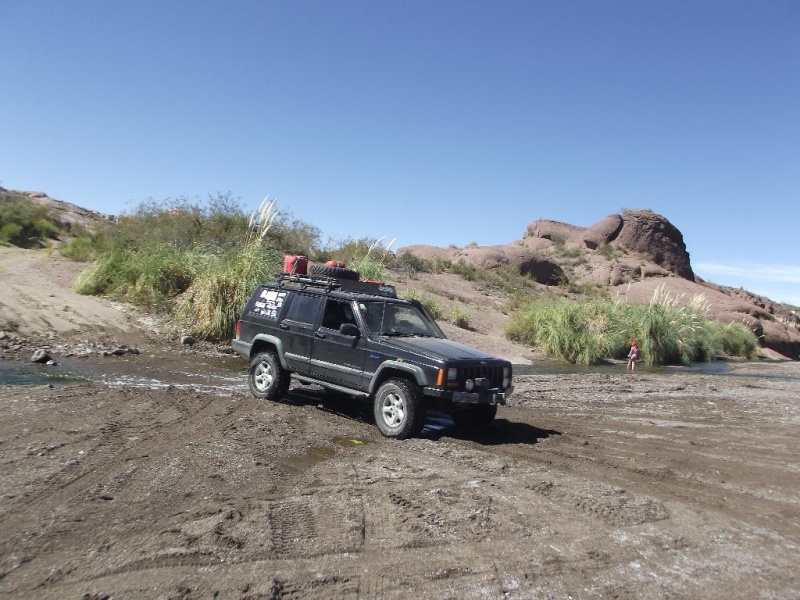

    Concordo com o Eddie eu tenho bagageiro na vtr, se precisar tá pronto, uma foto com o bagageiro em serviço.

    Zluiz...gostei do seu bagageiro! A canaleta você usou de que carro? E como prendeu? Teve que desmontar o forro ou usou porca-pop?
