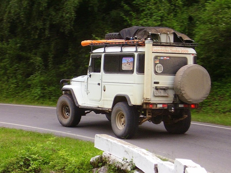

    Buenas, Srs.
    Estou preparando minha band para 2014 realizar uma viagem passando pelo deserto do atacama até tierra del fuego.
    Fabriquei um bagageiro e instalei na lateral dele um suporte para prender um macaco hi lift e um farol auxiliar para luz de ré com escada etc.
    Porém, vi em algumas viaturas esse tubo de 3 polegadas (aproximadamente) na lateral de alguns bagageiros e não tive a curiosidade de perguntar.
    Mas agora que estou montando o meu, gostaria de saber, pra que serve?
    segue foto anexo
    Obrigado

    Olá Fabiano.
    Normalmente tubos de PVC como os da montagem são reservatórios de água. São fechados em ambas as extremidades e dotados de um bujão para enchimento na parte superior e uma torneirinha na parte inferior.
    Os inconvenientes desse tipo de montagem é a concentração de peso extra em um ponto elevado da carroceria prejudicando a estabilidade e a possibilidade de surgimento de trincas na junções da capota e na aberturas das janelas, dependendo de quanto peso será adicionado ao bagageiro.
    Fique atento ao peso total que vc irá transportar no teto da seu Band. O ideal seria adotar a tal gaiola interna que vc estava pretendendo instalar de modo a distribuir a carga do teto sobre a tal gaiola.

    eu usava um assim, feito por mim, para carregar varas de pesca...

    Alem das duas hipóteses (equipo de pesca e reservatório de água), arrisco dizer que pode ser tb um compatimento para levar as ferragens para montar um toldo lateral.

    Um amigo meu achou uma solução similar para transportar água, sem elevar muito o centro de gravidade.
    Além da praticidade da torneira.
    O tubo era de 150mm. Não lembro da capacidade, mas era água bragarai...

    Giovani, legal isso.
    Agora, precisa de um suporte bacana, esses tubos não devem aguentar demais.
    Um dos meus medos de reservatórios externos de água é o livre acesso "dos alheios" á algo que vai ingerir.

    Citação Postado originalmente por jeisonk Ver Post
    Nesse caso o tubo ficou apoiado sobre o para-choque, com um EVA embaixo. Duas cintas metálicas nas pontas prendiam ele. Depois duns 300km de chão batido ele afrouxou e vazou um pouco de água, mas nada difícil de resolver.
    A tampa fica bem no alto e não seria muito complicado bolar uma trava, mas a água era usada para outras coisas. Água de consumo ia dentro da VTR em garrafas PET.
    Abraço!

    Muito interessante esta solucao vertical, a parte serve para abastecer o reservatorio do climatizador que tenho no jipe.
    Contribuindo,
    Aqui nos sul temos alguns amigos que montam tubos de PVC com uma mangueira fina de um lado com um registro e um bico de encher pneu do outro. Você enche o tubo de água e depois passa no posto e coloca pressão de ar.
    Quando abre o registro fica praticamente um "lava-jato" e rende bem devido limpara melhor.

    Salve,
    Contribuindo com o reservatório de água:
    O Alfonse daqui do fórum tem um esquema bem interessante. Ele pegou um daqueles cilindros de refrigerante (que já em com as tubulações) e usa como reservatório de agua. Só que pelo fato de ser metal, dá para meter UMA pressão medonha ali. Por outro lado, tem a questão de peso (tara) do cilindro, que é maior que o tubo feito de PVC.
    abraço
    andre

    Citação Postado originalmente por André-4WD Ver Post
    Salve,
    abraço
    andre
    Verdade, lembro de ter visto lá no Lago do Manso essa engenhoca dele, funcionava bem.
