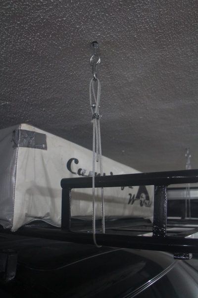

    Fixação Barraca
    No último finds foi resolvido um problemão quando se esta sozinho: colocar e retirar a barraca.
    A solução foi fixar a barraca de teto por cabo de aço em 4 pontos usando parafuso olhal e mosquetão. Foi um soluçaõ bem barata, aproximadamente R$ 70,00 e tempo de 3:30 hr para fazder (em 2 pessoas).
    A altura da barraca fixada no teto da garagem em relacao ao carro é pouca, e vou usar um macaquinho hidraulico do jipe para levantar o carro uns 5cm ate o ponto de apoio do rack. O processo colocar e retirar o rack será feito uma lateral de cada vez. Não usei o sistema de roldanas devido a pouca altura, espaço, pontos de fixação e algumas normal do predio, além de que do jeito que foi feito, fica um visual mais cleam.
    Algumas fotos:
    Anexo 421714
    Altura do carro:
    Anexo 421715
    Anexo 421716
    Com isso fico independente de porteiro, vizinho, amigo, parente para montar e desmontar o carro, o que pra mim é otimo. Montar e desmontar o carro tem que ser pratico!

    Ficou muito top a decoração do bolo, e a solução pra montar o bagageiro achei super prática e criativa!

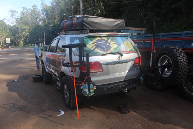

    Ficando em casa nao se ve isso:
    No inicio da viagem, a uns 70km de Vitoria, passei por um posto na BR 262 e vi uma sw4 com barraca de teto parada, escondida atras de um caminhao. Parei p conversar: O pessoal saiu de Caburaí e vao ate o Chui. Estao em 6 pessoas (2 venezuelanos) e dois carros. A sw4 das fotos e um land cruiser (dos venezuelanos) cabine simples, ano 1991, V8 a gasolina, que faz nada menos que 4km/litro. Eles estao na estrada desde o dia 28/6 e a previsao é estar em Boa Vista em meados de agosto. Ja rodaram 11mil km. Passaram pela transamasonica, onde a LC desatolou diversos caminhoes como se estivesse puxando um fusca.. os caras (brasileiros) estavam loucos com o que o LC conseguiu fazer. A sw4 é 2006 a diesel, ja teve um bico injetor queimado, e a LC puxou por 300km na regiao da amazonia.
    Eles estavam parados nesse posto a 3 dias. A sw4 teve um pequeno furo no radiador uns dias atrás, eles nao consertaram, apenas completavam a agua. Quando chegou no trecho de serra da BR262 o motor ferveu e foi p saco. Quando encontrei eles, a LC estava em Vitoria (capital) pegando as peças.. o motor ja estava fora a 2 dias. Desmontaram tudo. Pelo que falaram os venezuelanos são os mecanicos..rs. Te falar que eu quase fiquei lá só p ver a LC de voltar..rs
    O site deles ( Viagem Do Caburaí ao Chuí ) só vai ser atualizado no final da expedição.
    Eu fiquei doido na hilux dos caras.. adoro o modelo SUV.
    Anexo 422855 Anexo 422856 Anexo 422857
