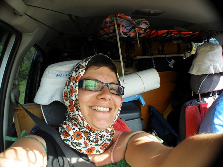

    Ah, minha sugestão para aproveitamento de espaço, é usar uma 'gaveta' no teto (dentro do carro). Ao abrir a mala, basta puxar a gaveta. Isso serve para objetos pequenos, maleáveis (roupas, sacolas, etc). Já vi algo parecido no Peru, num Vitara 3 portas. infelizmente, não tenho informações. É só uma ideia do que vi.
    Rapaz.. vou te falar.. eu devo estar com muito sono, nao entendi nada...rs. Desenha p mim?
    Pensei em colocar uma rede no teto, tipo essa:
    Anexo 427065 Anexo 427066
    Essas fotos sao de um casal grego que esta rodando por ai num GV a diesel: the pin project
    abraços

    Rubens, é a mesma coisa do lance da cordinha (rede) no teto porém, o cara fez um suporte com PVC (leve) e ficou uma gaveta. Ele puxava a gaveta (que fica no teto, com altura baixa). Imagine que no lugar da rede, há uma gaveta (tipo essas onde vc guarda as cuecas). Lembro que a gaveta ocupada o teto inteiro do carro por dentro, até a luz central. Nela, tinham divisórias. A ideia é parecida com os consoles de teto, onde guardam-se oculos, papeis, etc...
