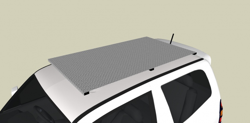

    Meccano, blz?

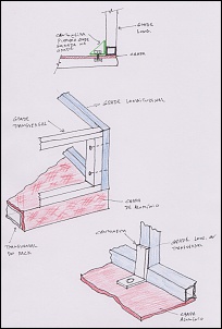

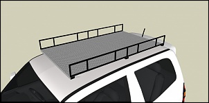

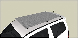

    Seguem os primeiros esboços do bagageiro que pretendo construir.
    Mudei um pouco minha ideia desde a primeira vez que comentei aqui. Vi outro dia em um Doblo uma plataforma de chapa de alumínio fixada em três travessas de rack. Achei bem prático e interessante para o dia a dia, pois é discreto e não fica tão alto para entrar em prédios/estacionamento.

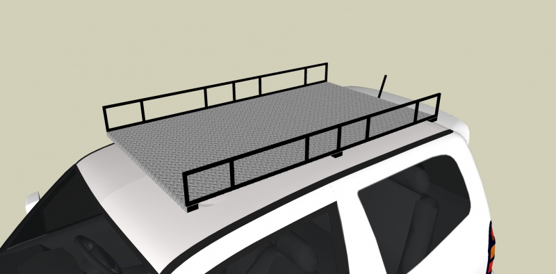

    A Partir dessa ideia, estou pensando em criar uma grade removível em volta da plataforma. Como moro em apartamento, não tenho espaço para guardar um bagageiro quando não quiser utilizá-lo. Já as grades, seria fácil removê-las e guardar em um armário quando convier. Em termos de tamanho pretendo utilizar o máximo de área que for possível. E a altura da grade, uns 15 cm, que parece ser o padrão.
    O carro utilizado na modelagem não é um TR4 e também não modelei a longarina, é apenas um exemplo.
    Os desenhos que fiz estão retos para agilizar a modelagem, mas na prática o bagageiro deverá acompanhar a inclinação da longarina do teto do carro. Então, o projeto só poderá ser detalhado depois que eu instalar as travessas e tirar as medidas .
    Olhei ontem um jogo com 3 travessas para longarina da TR4 e gostei do material e acabamento, o conjunto sai por R$250,00 (Caminho das Pedras em BH). Cheguei a olhar em algumas lojas de auto peças mas não senti firmeza nas travessas que vi.
    Inclusive, estou na dúvida se é realmente necessário essa grade. Pois pretendo fazer alguns furos na chapa, de modo que eu possa fixar olhais metálicos para amarar a carga quando estiver sem a grade, ou até como ponto extra de fixação no caso de usar a grade. Aquela sua ideia de parafusar perfis de alumínio como guia para carga não escorregar, também é muito boa e pode ser substitua a grade...
    Olhal metálico para ser utilizado como ponto de ancorarem para fixar bagagem:
    Carro com a plataforma em chapa de alumíno sem a grade:
    Plataforma com as grades longitudinais:
    Bageiro com as grades montadas:
    Uma vantagem da grade é a possibilidade de anexar alguns acessórios como: pá, faróis extra etc.
    Esboço de como seria a fixação das grade e entre as grades:
    De cima para baixo:
    1) corte mostrando a fixação da grade na chapa;
    2) fixação entre as grades
    3) detalhe da cantoneira soldada na grade e parafusada na chapa de alumínio.
    É isso aí, aberto a sugestões

    Blz Max, estava pra lhe sugerir o uso como base do bagageiro, uma chapa furada, dessas tipo sobra de fábrica de arroelas que encontramos em sucata de inox ou alumínio, quando achei essas fotos de um bagageiro sendo preparado para um Defender 110.
    desconsidere a grade lateral, apesar da dicas de como fixar tudo bem forte sem ser pesado. olha ai...
    ...note a arroela soldada em pontos estratégicos da tela pra conectar ganchos ou olhais passadores para segurar a equipagem. porque não?.
    Max, essa sua idéia de desmontar a grade lateral é ótima. vamos parafusando isso.

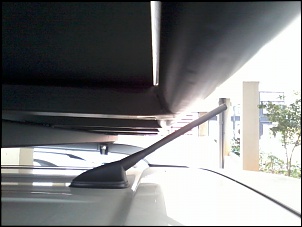

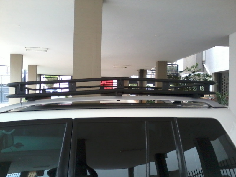

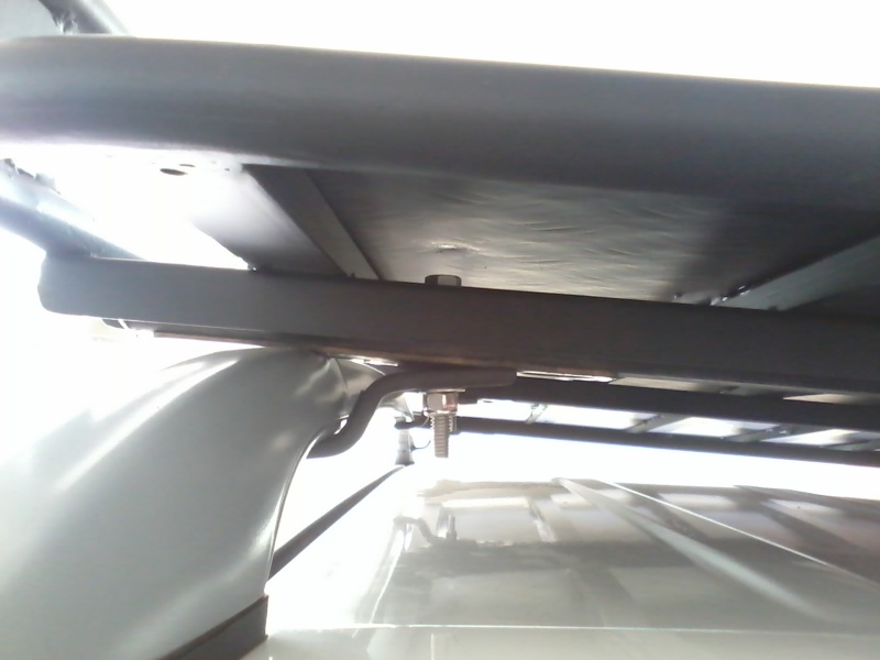

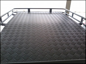

    Meccano, demorou, mas acabou saindo essa semana.
    Não ficou conforme eu havia planejado por causa da mão de obra. Tá difícil conseguir alguém disposto a fazer algo personalizado e com opção de montar e desmontar.
    Ficou um bagageiro comum, mas aproveitando o máximo do teto do carro e com a chapa de alumínio presa no fundo com rebite e silicone (para evitar a bateção). O tamanho é 1,60x1,30. Foi tudo pintado, separadamente - chapa e caixa, com pintura eletrostática e montado posteriormente.
    Eu optei por fazer o bagageiro com a caixa retangular mesmo, sem acompanhar a inclinação das longarinas, que atrás são mais abertas do que na frente. A greta nas laterais, foi por uma questão de aproveitamento da chapa de alumínio, que tem 1m de largura.
    Ele foi montado em cima de umas travessas que havia comprado para fazer o bagageiro dos croquis que enviei anteriormente.
    Alguns detalhes o cara mudou sem me avisar , como os anéis para amarra, mas como estou num processo de não me aborrecer com coisas que não valham a pena, deixei para lá. No final das contas fiquei satisfeito com o resultado geral.
    No mais, obrigado pelas dicas e pelo belo tópico que instigou a construção!

    Ficou muito bom esse bagageiro. Tenho um carro igual ao seu, e estava procurando idéias para o bagageiro, já que é um modelo de carro meio novo no mercado e pouca gente fez algo assim. E os da thule são meio caros e pequenos.
    Tem idéia de quanto pesa ?
    Pode dar algumas medidas das bitolas dos materiais usados (tubos etc) ?
    Na minha cidade não existe profissionais especializados nesse tipo de serviço, então terei que estudar o assunto e ficar em cima de um serralheiro.
    Obrigado pela ajuda.
