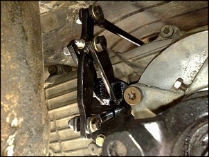

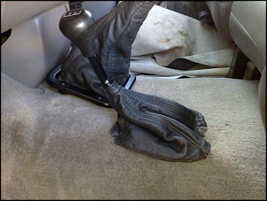

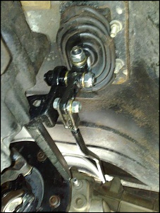

    Olá pessoal, estou vendo que o pessoal esta passando trabalho com a parte eletrica da borg warner!! pois eu fiz uma adaptaçao na minha borg warner 1356 , com alavanca ,e nao cabo.

    Ai a parte externa como ficou!

    O cara tem uma galera de fotos e coloca só essa...
    manda as outras pra encher o topico ae Felipe.

    Pessoal, espero que gostem, pois acho melhor e mais bonito que aqueles cabos!
    Miniaturas de Anexos Miniaturas de Anexos -alavanca-007.jpg   -alavanca-009.jpg   -alavanca-011.jpg   -alavanca-012.jpg

    Elmer, se o pessoal aprovar, ponho as fotos da parte interna!

    felipe...... achei sua idéia genial!!!! parabéns... porém tenho um dúvida...... a trava de engate se dá no assoalho do veículo... e não na t-case em si, questiono, em trepidações como estradas esburacadas ou estradas de chão, torções, foi observada alguma "instabilidade" no mecanismo?? pergunto pois as travas de engate geralmente se dão dentro da própria caixa como no caso da t-case do jeep cj-5 onde uma haste com marcas entalhadas travam em uma esfera, firmando o engate........... por favor.... me mantenha informado...... obrigado

    Gustavo, ja fazem 2 anos que ando c esse sistema sem problema algum!Pois foi o modo mais simples de fazer ; se vc tiver interesse, coloco as fotos da parte interna
