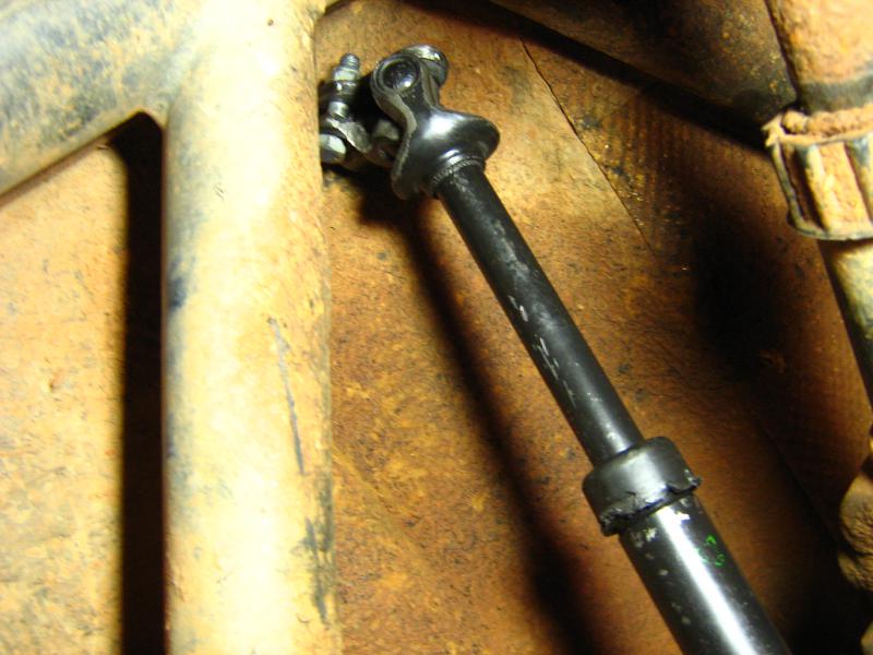

    galera!estive conversando com um meca de brasília e le me deu uma idéia pra fazer um esquema de engate manual.
    acabei de fazer a instalação,testei e amanhã estou indo pra um encontro para a prova dos nove
    é muito fácil de fazer
    Miniaturas de Anexos Miniaturas de Anexos -img_4829.jpg   -img_4830.jpg   -img_4831.jpg   -img_4838.jpg

    vc só precisa de um cardâ de coluna de direção
    prende um lado na cx,faz um furo no assoalho,passa um eixo com uma bucha pra ficar "bunitinho"(no meu caso usei o eixo de um tanquinho de lavar roupas q eu tinha desmontado e ficou original)prende o outro lado e tá pronto,é só colocar uma borboleta,alavanca ou o q quiser pra acionar
    aproveitei até o buraco daquela geladeirinha q tem entre os bancos dianteiros,depois coloco em um lugar definitivo,fiz só pra ver se dá certo mesmo
    ae é só marcar a posição de cada engate

    ia esquecendo!!!!!
    usei um cardan telescópico pra compensar o movimento da carroceria e evitar a quebra do eixo da cx
    é fácil demais.....sofrimento nunca mais!!!!!!
    no meu caso ainda é experimental,mas o cara me falou q já fez num monte e q nunca deu amolação.

    gustavo, o cardan telescopico de coluna de direção que vc usou é de qual carro/ano/modelo????
    gostei da ideia.... precisa proteger o local que ficou sem o motorzinho eletrico de poeira ou algo? nao tem problema de agua ou sujeira??
    posta os sentimentos no teste ae... facil de rodar, fica travado na posição, etc etc.

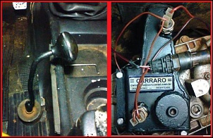

    Alquem tem fotos deste sistema já pronto no troller (sistema carraro) ?
    Achei um bom preço para ficar livre de dor de cabeça.
    E uma solução otima para tirar um grande defeito do troller.
    Segue ae as fotos do sistema instalado no Troller, é muito simples de instalar e o mais importante, é preciso no ponto de engate, inclusive com o acendimento da luz indicadora do painel. Achei muito criativo o sistema de cardâ que está sendo comentado mas tem um detalhe muito importante que deve ser levado em conta, pelo fato de não se saber o ponto exato do engate da 4x4H ou 4x4L pode acontecer do engate "pular" e assim danificar a caixa de transferência! Aí meu irmão, o "preju" fica alto...portanto se alguém for fazer, tem que ter certeza dos pontos de engate valew!!!

    Fotos do Engate Mecânico
    Agora sim as fotos...
