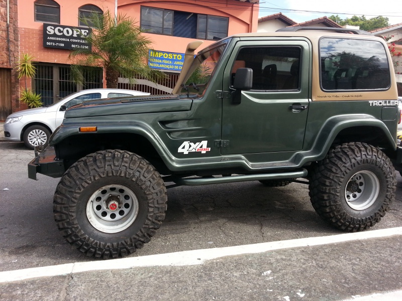

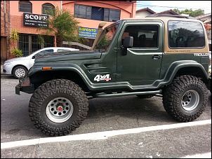

    No meu quebrei 2x, dai resolvi através de uma dica do Reinaldo da motorlodge, mandei furar os cubos e as pontas com mais 6 furos, e coloquei tudo alen, assim ficou com 12 parafusos alen. Nunca mais tive problemas, usando 37 e bloqueado. Tenho umas fotos mas não está aqui, se precisarem é só pedir q. Posto amanhã.

    Esse seria perfeito, mas $$$ é um pouco salgado. Vou mandar as fotos da minha solução, q. por enquanto esta dando conta.
    Uma foto esta meio escura, mas na outra dá pra puxar um zoom e ver.
    Miniaturas de Anexos Miniaturas de Anexos Quebra dos prisioneiros (estojo) do semi eixo-20130822_145750.jpg   Quebra dos prisioneiros (estojo) do semi eixo-20130606_204726.jpg
