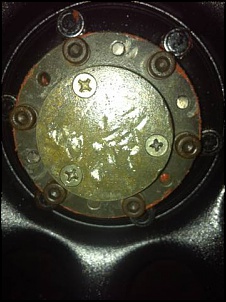

    PUTZ DEPOIS DE MUITO TEMPO (DESCULPAS) SEGUE AI AS FOTOS. FOI O SEGUINTE TIREI OS CUBOS DE RODA E SEMI EIXO E PASSEI TUDO PARA ALEN M10, AÇO MAIS RESISTENTE, ARRUELA AUTO TRAVANTE E PORCA TORQUE E PINOS QUE PASSEI PARA 8MM, FICOU MUITO BOM O SERVIÇO E ESSE TEMPO JA COLOQUEI PRA MUER E NÃO QUEBROU... ABRAÇO.
    Quebra dos prisioneiros (estojo) do semi eixo-foto0754.jpgQuebra dos prisioneiros (estojo) do semi eixo-foto0755.jpg

    acabei optando por outra opção depois de quebrar os meus duas vezes.
    coloquei parafusos allen 12.9 da mesma medida do prisioneiro original com 4 travas feitas de valvulas.
    ate o momento ta aguentando

    Bakana Vermeio, o serviço que fiz ja tem mais de um ano e ta guentado a paulera. Como vc pode ver nas fotos allen 10mm aço 12.9. Na epoca entrei em contato com a Ensimec e eles estavam com uma ideia de fazer o kit (SEMI-EIXO + CUBO DE RODA) logicamente muito mais resistentes. Me lembro que iria ser do tipo estriado. Vamu aguardar pra ver. hehehe. Indepedente disso acho que vc nao vai ter mais problemas não...
