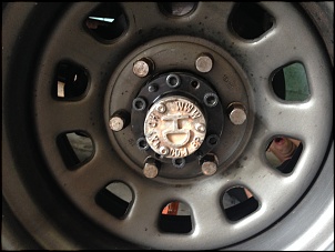

    Tive problema com a quebra dos prisioneiros do estojo do cubo / semi eixo. Aí lendo o tópico vi as soluções adotadas e acabei comprando outro Cubo e mandando para um torneiro mudar para M10, fazer mais 2 furos e comprei os allens 12.9. Porém li sobre a questão do empeno do semi eixo, e pedi o Torneiro para verificar isso.. segundo uma mensagem que ele me enviou o semi eixo está "1mm empenado"... e não sei se isso é suficiente para condenar o semi eixo... troquei ele a pouco tempo e é forjado (HD4x4). O problema começou quando notei um pouco de óleo vazando pela ponta do semi eixo, aí levei para desmontar, viram uns parafusos quebradas, mandei sacar no torneiro e coloquei novamente, sem saber do reforço, aí logo após uma trilha, já no asfalto quando eu coloquei 3 o estojo terminou de quebrar soltando o semi eixo, tirei ele e fui para casa. Problema é que acho que não teve nada suficiente para empenar o semi eixo... só se ele tiver empenado na quebra do estojo... não sei se monto ou se já parto para outro semi eixo....
    abs!

    Acabei montando o semi eixo... agora vou observar se terei problemas com os estojos ou algo no diferencial traseiro, comprovando que o semi eixo está empenado... mas devido ao pouco tempo de uso e a situação que ocorreu a quebra, preferi arriscar...
    abs!

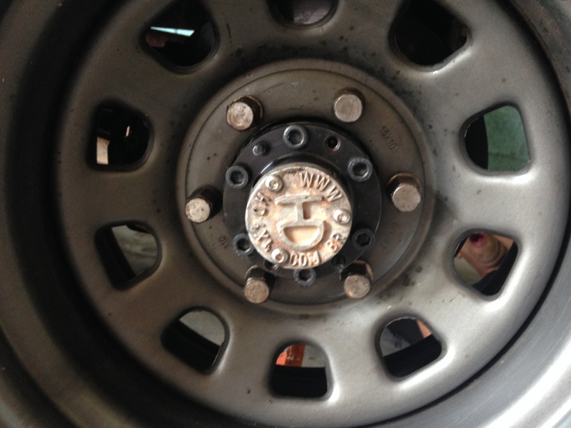

    Ola a todos, depois de muito sofrimento com o assunto, passando por prisioneiros trail gear e parafusos 10mm, gostaria de compartilhar com todos a solução definitiva da HD 4x4 para o problema. Semi eixo com flange estriada. Parabéns a HD 4x4 ficou show.
    Miniaturas de Anexos Miniaturas de Anexos Quebra dos prisioneiros (estojo) do semi eixo-img_4803.jpg
