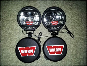

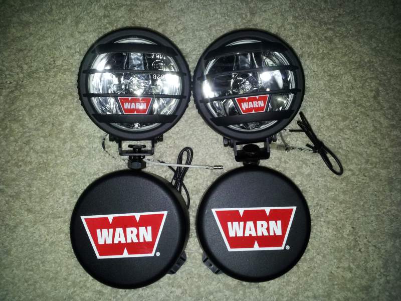

    Hoje chegaram os meus Warn 350F.
    Seguem fotos:
    Ainda não coloquei no carro, amanhã farei isso. Eles vieram com a capinha também. Não são de ferro, mas são de um material bem forte, parece ser bastante resistente.
    Amanhã postarei fotos deles no carro.

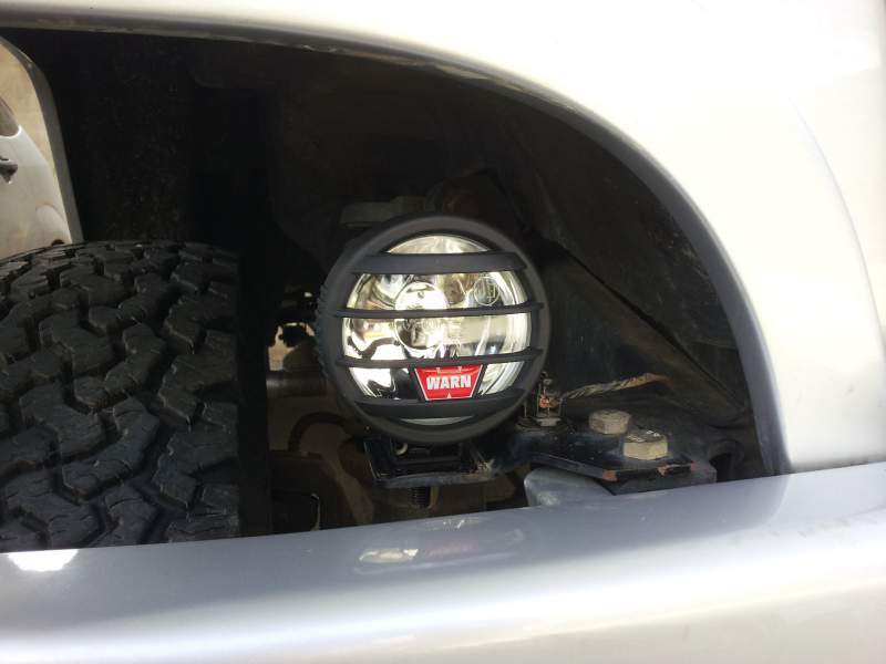

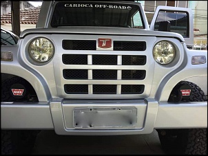

    Seguem as fotos dos Warn 350F instalados no carro:
    -20130419_114250.jpg-20130419_114133.jpg-20130419_114126.jpg-2.jpg-20130419_114329.jpg-20130419_114322.jpg
    Eles são um pouco menores que os originais, mas são bem fortes, na quarta foto o carro tá com o farol ligado (não no farol alto) e a luz parece até ser mais forte.
    Abs!
