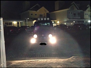

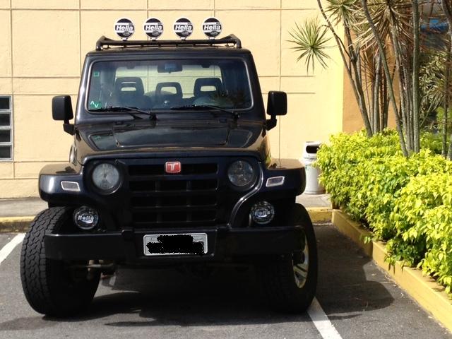

    Seguem anexo fotos dos farois Hella 500FF (com lente lisa).
    Specs: Lampadas de halogenio 55W, alcance entre 60m a 90m.
    Uso Hella desde 2010 e posso atestar que os farois sao de boa qualidade. Uma coisa legal na linha 500 eh que eles sao finos, entao fica facil montar em qualquer lugar no jipe.
    Se quiser mais informacoes, pode me contactar em pvt. Se olhar no forum, tem detalhes da configuracao do meu jipe:
    http://www.4x4brasil.com.br/forum/tr...er-2001-a.html (Como melhorar os farois do troller 2001?)
    Adenilson

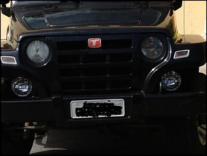

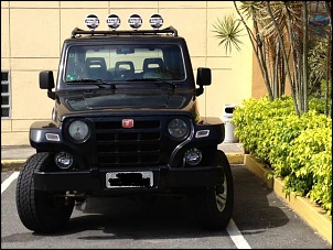

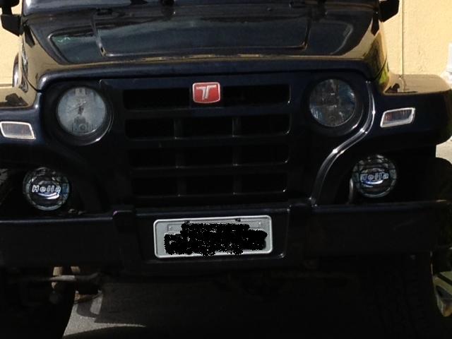

    No meu instalei HELLA 500 no lugar dos milha originais-foto-12...jpg-foto-11...jpg

    Obrigado Claudio, esta foto que eu queria. Chegou a fazer alguma modificação na base para prender? Ficou muito bom.
    Abrs.

    Bernando,
    Não teve alteração alguma, é só retirar o lixão original e instalar os HELLA 500. Não tem nenhuma interferência com a parte inferior dos paralamas nem com o ponto de instalação do parachoque. Segue mais uma foto.-foto-13...jpg
