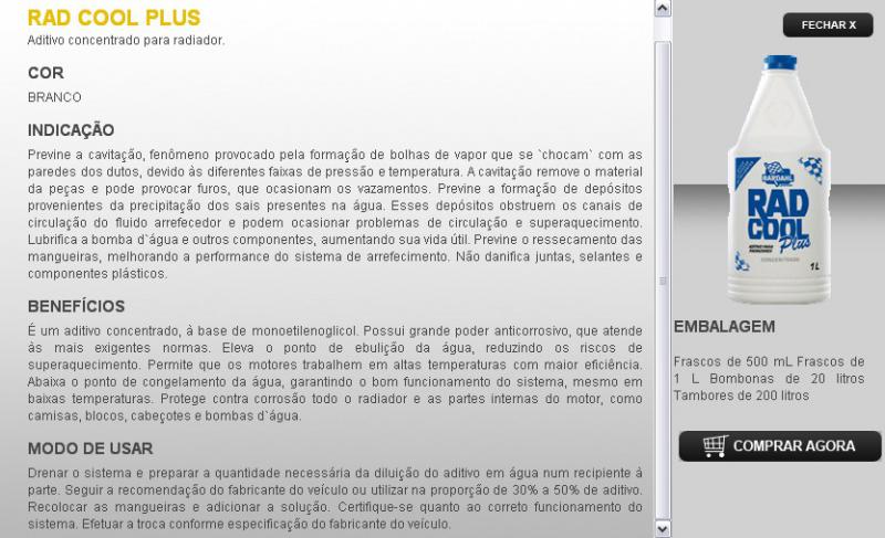

    O meu é 2.8, mais vai a dica de um aditivo
    Troquei recentemente toda a água do sistema de arrefecimento pela aditivo da Bardahl RAD COOL PLUS.
    Foram necessários 3 litros e custou R$30,00 cada. Segue detalhes na imagem em anexo
