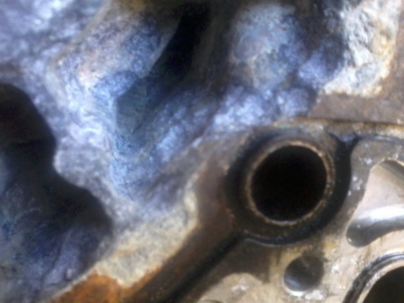

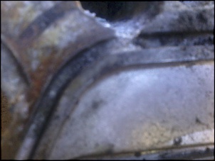

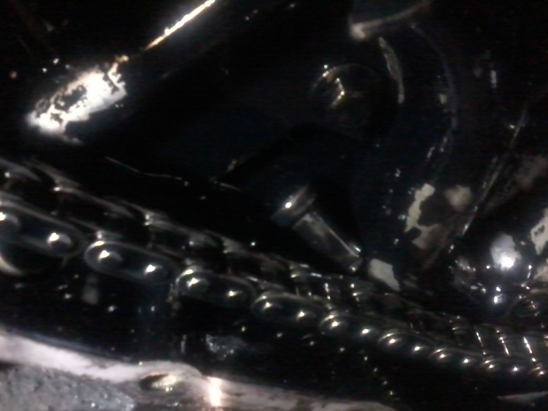

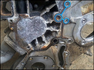

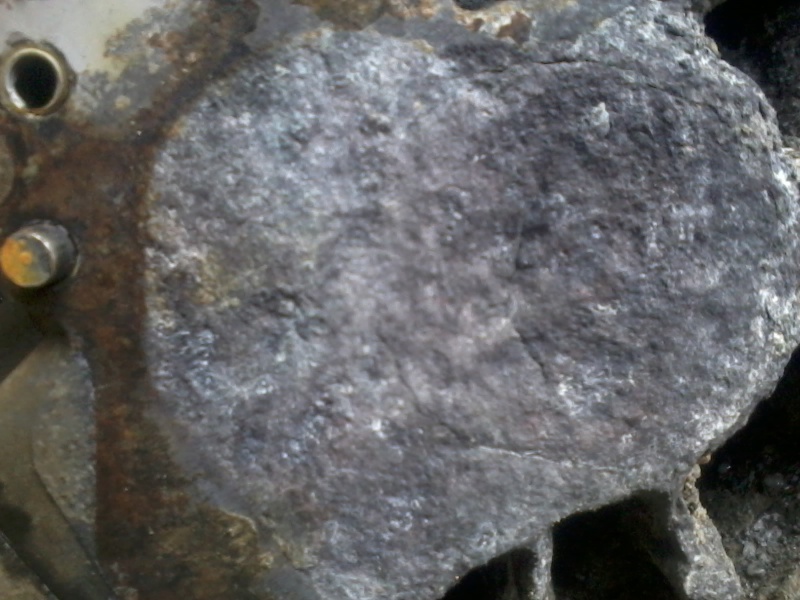

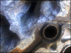

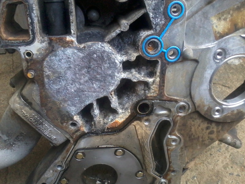

    Engrossando esse pirão, eis mais um troller 3.0,com 124.000Km, com o mesmo problema na carcaça de distribuição.
    Nessa caso além da água, começou um forte vazamento de óleo do motor logo abaixo da carcaça da válvula termostática.
    Removida,viu-se que na região da bomba d`água estava trincada e os trilhos onde se alojam as vedações de óleo estavam corroídas provocando o vazamento.
    Além disso, na desmontagem foi encontrado um parafuso da guia da corrente quebrado. Muita sorte ele não entrar entre as correntes e as engrenagens o que poderia ter causado um prejuízo muito grande.
    Miniaturas de Anexos Miniaturas de Anexos -2014-03-25-15.32.56.jpg   -2014-03-30-12.08.03.jpg   -2014-04-12-13.01.29.jpg   -2014-04-12-13.02.07.jpg   -2014-03-30-11.26.12.jpg
