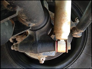

    Apenas ilustrando um pouco mais o assunto q o RCPM levantou páginas atraz....
    Semanas atraz fui ver a instalação do Rancho no troller de um colega e lá estava o olhal lado do eixo arroxado até dizer chega... pegamos uma chave e soltamos.... vejam na foto como o amortecedor trabalha inclinado em relação ao olhal, agora imagina só a bucha de PU apertada ate dizer chega e tirando um pouco da flexibilidade... a quebra é quase inevitável....
    Paulo,
    Pela foto me pareceu inclinado pra frente neste caso. No meu era ao contrario.

    Citação Postado originalmente por RcPM Ver Post
    Paulo,
    Exatamente.... inclinado para frente q é o mesmo caso do meu tbm.... putzzz no seu é ao contrário neh... agora q vi o seu desenho, coisas de troller mesmo heim....
    Quem arroxa no aperto deles é caso de quebra certo... não tem como compensar um desalinhamento destes com as buchas de PU, muito menos flexiveis q as de borracha.... ou seja, a solda dos Rancho é uma merda..... mas a culpa maior parece q vem mesmo do gabaritagem / desalinhamento do bugão....
    Wrangler JKU > SL 3" TR /JKS / E-Locker / Zeon 12k / Bilsten / Mickey Thompson 35"/ e verão sem capota...

    Citação Postado originalmente por Paulo_CW Ver Post
    Alguma solução para esse problema de desalinhamento?
    Troller 11 - Abóbrão - Pneus 31"
    ex: Troller 04 - Flecha de prata - pneus 33"" - guincho 9000lbs

    Citação Postado originalmente por Spike Ver Post
    Primeiramente tem que se identificar o caso especifico.
    No meu caso resolvi (ver neste tópico, algumas paginas atras).
    Pro caso citado pelo Paulo a solução seria diferente.
    A solução vai depender do desalinhamento encontrado.
    Então... conf. já comentado é não arroxar o parafuso.... assim o olhal trabalha mais folgado na bucha de PU e diminui a alavanca como mostra a foto....
