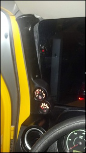

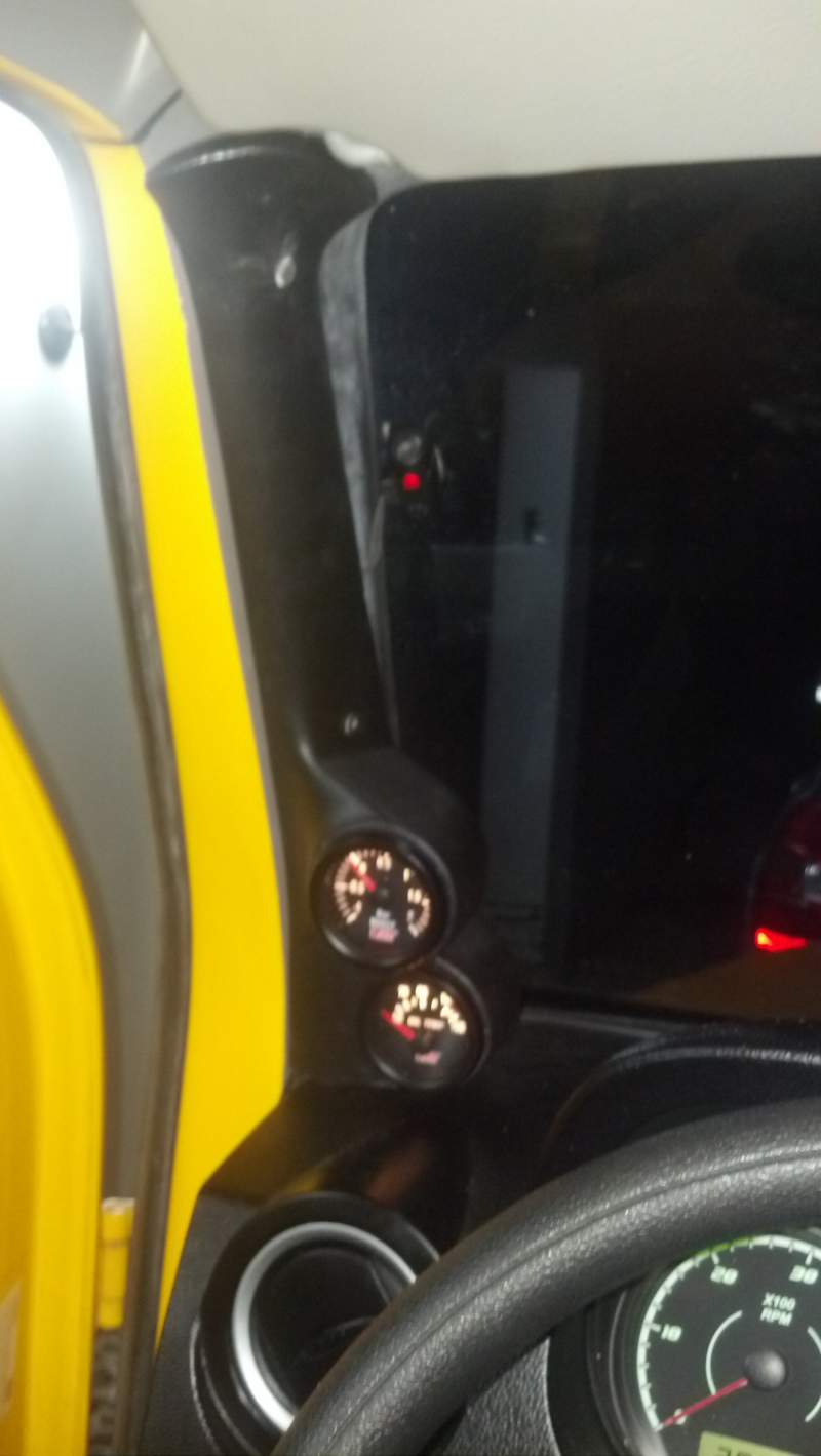

    Manometro do Turbo Troller 2010
    Boa Noite,
    Tenho uma Troller T4 3.0 2010 e gostaria de instalar o manometro do turbo.
    Comprei um modelo da Metrika MK 2 BTB DTM
    2" Boost Turbo - 270 DTM Series
    Alguem conhece o modelo ?
    Alguma dica para instalação na Troller?
    Obrigado !!
    Abraço !
    Miniaturas de Anexos Miniaturas de Anexos -metrika_03.jpg   -metrika_01.jpg   -metrika_04.jpg   -metrika_05.jpg

    Olá Mkaye,também tenho um 2010 e estou querendo colocar o manometro do turbo e quem sabe da temperatura,poderia dar a dica de onde comprou ? quanto pagou ? e se teve alguma indicação sobre essa marca,estive dando uma olhada a respeito do assunto e aqui no fórum muitos indicaram a marca autometer,porém é difícil de achar.
    antecipadamente obrigado.
    Que autometer é top isso não temos dúvidas.
    Mas existem marcas nacionais que não ficam muito atras das gringas não. Coloquei cronomac no meu eu estou muito satisfeito.
    Existem os nacionais de odg instruments que são otimos também.
    Dica de instalação: Coloque na mangueira da wastgate, tem gente que fura coletor depois se arrepende...
    Abraços!

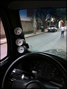

    manômetro
    Qual o melhor local para instalação do manômetro no painel?
