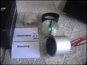

    Manometro do Turbo Troller 2010
    Boa Noite,
    Tenho uma Troller T4 3.0 2010 e gostaria de instalar o manometro do turbo.
    Comprei um modelo da Metrika MK 2 BTB DTM
    2" Boost Turbo - 270 DTM Series
    Alguem conhece o modelo ?
    Alguma dica para instalação na Troller?
    Obrigado !!
    Abraço !
    Miniaturas de Anexos Miniaturas de Anexos -metrika_03.jpg   -metrika_01.jpg   -metrika_04.jpg   -metrika_05.jpg
    4X4 Brasil Razão: incluir fotos

    Que autometer é top isso não temos dúvidas.
    Mas existem marcas nacionais que não ficam muito atras das gringas não. Coloquei cronomac no meu eu estou muito satisfeito.
    Existem os nacionais de odg instruments que são otimos também.
    Dica de instalação: Coloque na mangueira da wastgate, tem gente que fura coletor depois se arrepende...
