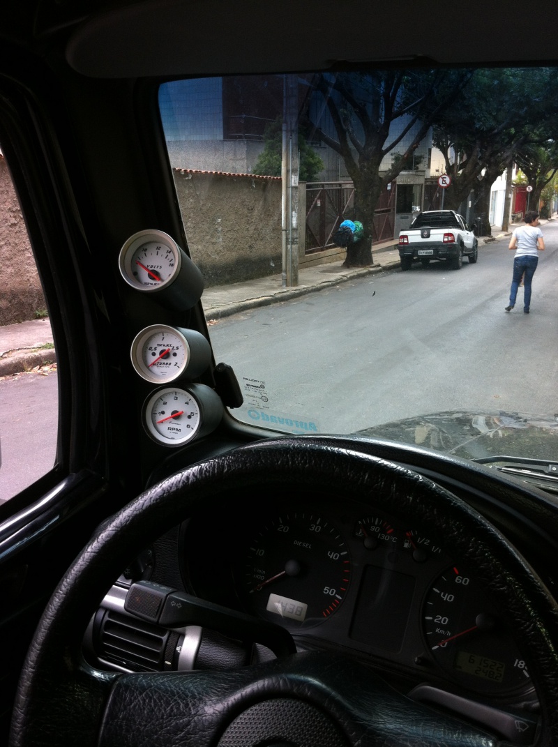

  • 10/12/2012, 20:38
    jozef Troller
    1 Anexo(s)
    prendi com um suporte para manometro na coluna A do bruto... veja foto...Anexo 384762
  • 10/12/2012, 21:21
    rub
    Postado originalmente por jozef Troller Ver Post
    Jozef,
    Ficou bem instalado parabéns!
    Você está usando um manômetro para a pressão da turbina e outro para a temperatura?
    Se for de temperatura, qual é o ponto do motor que você instalou o sensor? Ex. Instalou no cabeçote, tirou o sinal da temperatura de agua, etc...
    Abs,
    Rubens
  • 04/01/2013, 19:50
    jozef Troller
    Ola Rubens,
    Sim um e da pressao da turbina... e o Outro e da temperatura... porem e a temp do Oleo.... no kit que comprei vem um sensor de cobre... instalei adaptando no parafuso do bujao do carter.... Passando por dentro dele.... Achei melhor que furar o bujao do carter... Como alguns conhecidos aqui fizeram..... no mais estamos as ordens... abracos rubens
    onde e quanto vc comprou essa coluna de manômetros? Tem como me passar o contato? Os relógios sao de quanto cm?
